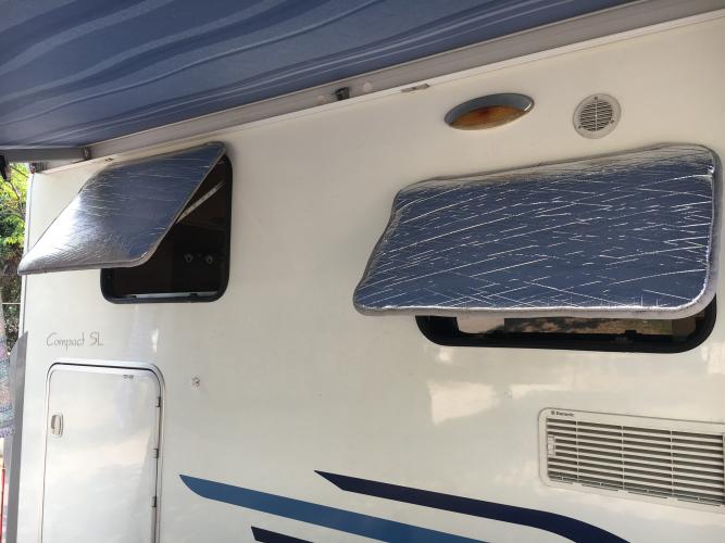

Ciao noi ( mia moglie ) le abbiamo fatte in casa acquistando il telo termico a metratura e la bordatura di finitura, e hanno funzionato benissimo. Fatte sia per le finestre e per i gli oblò superiori, ti allego le foto e se ti interessa ti invio il materiale che ho acquistato34B0AC9E-0C5A-4C23-A25C-3483A2DDB733.jpeg82D26FB7-C240-494E-9435-37897036E328.jpeg541B9BF5-572E-48D3-8B55-2F58EB74CCBA.jpeg695B1060-0919-4AD0-AB6A-A21CEFDE511A.jpeg

Si montano e si tolgono con gli elastici in un secondo e puoi chiudere le finestre senza toglierli ( per la notte )

Ciao, ho visto in giro questo tipo di copertura per finestra. Adesso ho visto le tue foto. Chiaramente se tu ce l'hai le consigli anche, vero? Cioè ti chiedo, utilizzando queste coperture c'è una  temperatura più mite all'interno del camper?

Le abbiamo fatte e utilizzate per la prima volta questa estate ed è anche il primo anno che abbiamo il camper, quindi no ho confronti con anni precedenti ma posso dirti che la differenza tra il mese di agosto dove le abbiamo usare regolarmente e altri week end dove per un solo giorno non le abbiamo utilizzate la differenza di temperatura si sentiva decisamente. Una grossa differenza l’abbiamo notata mettendoli anche sugli oblò del tetto.

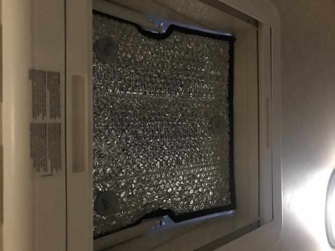

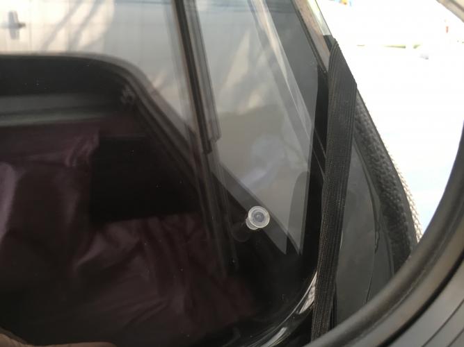

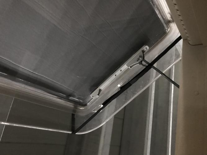

Ciao sabato riesco a passare in rimessaggio e ti mando foto di quelle superiori (diverse da quelle laterali e dettagli su materiali e realizzazione

Anche noi abbiamo fatto come "digiuno" e proteggono bene sia d'estate che d'inverno. Per quanto riguarda le coperture degli oblò più piccoli,( 40x40) ne ho comprata una già fatta e poi, prendendo spunto da essa, mi sono costruito da solo le altre. Quella per il maxi oblò e abbastanza samplice da fare. Nelle coperture degli oblò, poi ho fatto lo spessore doppio, così me  li proteggono anche un po' dalla grandine (speriamo!!).  Le coperture degli oblò faccio un po' fatica a metterle dall'interno, anche perchè non sono molto alto.

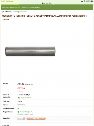

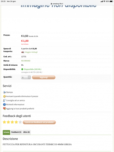

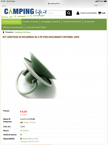

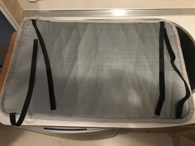

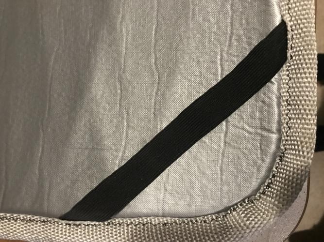

Inserito il 26/01/2020 alle: 12:22:41
In risposta al messaggio di fd3x del 24/01/2020 alle 08:27:16
Ti allego le foto del materiale che ho acquistato e del risultato. Ho acquistato il telo e la fettuccia di rifinitura. Abbiamo tagliato il telo a misura delle finestre lasciando circa un centimetro in più sui lati, applicata la fettuccia  con la macchina da cucire inserendo ai quattro lati una normale elastico da merceria alto circa un cm. Si montano poi in un attimo infilando gli elastici da un lato della finestra e tenendolo teso agganciare dall’altro lato. Per l’oblò grande del tetto visto che dall’interno aprendolo tutto riesco ad uscire dall’interno abbiamo messo gli elastici in modo diverso cucendo sui quattro elastici del velcro per fissarlo. Per l’oblo piccolo della dinette dove non si riesce anche se aperto tutto ad uscire, abbiamo tagliato a misura , cucito la fettuccia è fatto tre fori dove ho applicato le ventose, in questo caso anziché essere esterno lo applichiamo dall’interno. Già che c’eravamo abbiamo preso una stoffa che ci avanzava, tessuto tipo jeans ma va bene qualsiasi cosa,  con un paio di cuciture abbiamo fatto una sacca contenitore da appendere nel gavone.5034362F-B042-493E-8C20-BB0B98F01EC9.png9859FF1B-99E8-4308-95B9-B9970DFC657E.pngBF024A39-9B72-4B09-90FC-39C6F58160D9.png
digiuno
digiuno
12/10/2018 186
Inserito il 26/01/2020 alle: 12:24:10
In risposta al messaggio di digiuno del 26/01/2020 alle 12:22:41

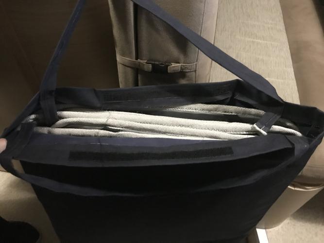

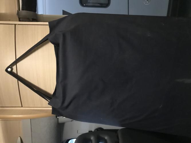

Altre foto0D8810B7-DF05-4E37-8657-67F52DC43423.jpegEADCE6C0-DFB8-4311-878E-023584F711D8.jpeg0E0F14B7-4F83-4DD5-B5E4-DE72E1001611.jpeg

5A24243D-CCD5-4852-BD6B-EA1331A26AFB.jpegF535F481-5D88-4CE4-B384-CE6EFCC61723.jpeg7D32D5BA-5399-49FF-B280-A8B85B56DEB2.jpeg
