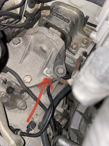

potrebbe essere... dovresti misurare la tensione direttamente all'alternatore, anche sotto carico dovrebbe restare intorno ai 14,1V se così è mentre alla batteria ci sono 12,9V fai questa prova: c'è una treccia di massa
che collega la massa del motore al telaio (il meno dell'alternatore è tutt'uno con il motore, il meno della batteria invece è connessa al telaio) questa treccia la si vede aprendo il cofano e guardando in basso nel motore a fianco della scatola portafusibili almeno è così nel mio 2.3 X250. accendi il condizionatore, ventola al massimo, fari e altro, dopo un paio di minuti tocca con dei guanti tale treccia, se scalda molto cambiala, oppure prova la tensione ai capi di tale treccia, se sotto carico supera i 0.01V (caduta di tensione) cambiala, inutile pulire i punti di contatto
Ciao a tutti,
solo oggi sono riuscito ad andare al rimessaggio e controllare il camper e come mi ha suggerito Camperos, con il motore acceso ho controllato la treccia a ed ho notato che sulla parte in metallo di fianco al bullone avevo 14.2 mentre sul bullone 12.4
L'ho smontata ed era ossidata, smontata e con carta vetrata ho pulito la parte oin contatto, una volta acceso il mezzo l'alternatore, finalmente, caricava, vi allego la foto.
Grazie IMG_6210.jpgper l'aiuto!

Ciao a tutti, solo oggi sono riuscito ad andare al rimessaggio e controllare il camper e come mi ha suggerito Camperos, con il motore acceso ho controllato la treccia a ed ho notato che sulla parte in metallo di fianco al
bullone avevo 14.2 mentre sul bullone 12.4 L'ho smontata ed era ossidata, smontata e con carta vetrata ho pulito la parte oin contatto, una volta acceso il mezzo l'alternatore, finalmente, caricava, vi allego la foto. Grazie per l'aiuto!
Bene...yes
Molto spesso consiglio di controllare le masse sotto al pianale del camper (ma non solo), svitare i bulloni, carteggiare sia capicorda che punti di contatto e proteggere, una volta avvitato il tutto saldamente, con del grasso nautico spray.
