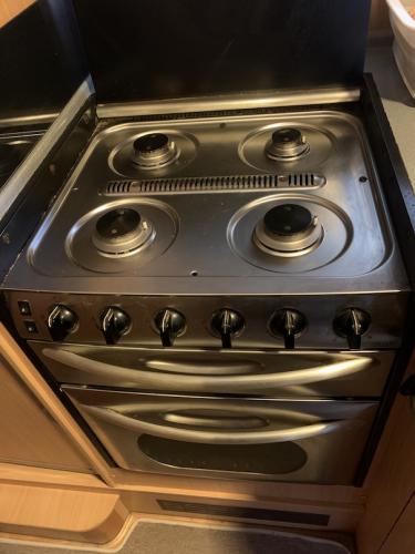

Ciao a tutti.   Posseggo il piano cottura SMEV400 composto da piano cottura + scaldavivande + forno tutto in un unico blocco.

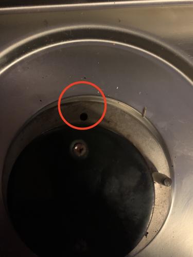

Purtroppo è "caduta" all'interno del blocco la termocoppia del prima fornello in alto a destra rendendo quindi inutilizzabile questo fornello.
All'inizio non ho dato peso alla cosa pensando facilmente di raggiungere dall'interno del blocco la termocoppia e riposizionandola a dovere. Purtroppo non è così. Il blocco cucina "pare " sia inespugnabile e che per riuscire nel mio intento dovrei estrarre tutto il blocco cucina.
Visto che però mi scoccia avere degli impianti sul camper che non funzionano anche solo in parte mi chiedo e vi chiedo se qualcuno ha mai avuto questo blocco cucina e si è mai cimentato a smontarlo, anche solo per pulirlo all'interno, sotto il piano cottura dove ho visto si accumula un quantità enorme di sporcizia che rimane difficilissima da togliere.
Posto due foto per rendere più chiaro il problema. Quello cerchiato di rosso è il buco dove è caduta la termocoppia.
Grazie a tutti anticipatamente.01%20Blocco%20Cucina(1).jpg02%20Termocoppia(1).jpg

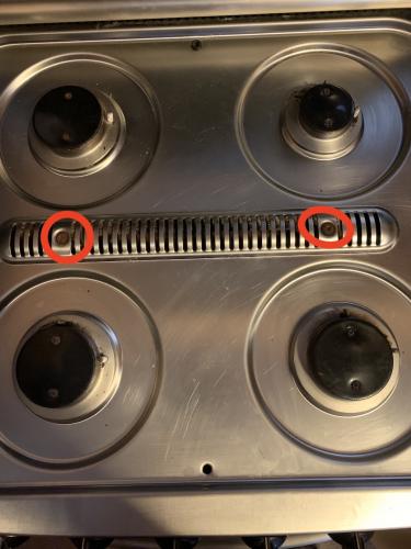

Grazie mille Enzo. Quindi ricapitolando se svito le viti della griglia dovrei, passando da sotto lo scaldavivande, riuscire ad abbassare il bruciatore del grill ed accedere sotto il piano cottura ...
Posto una foto con l'indicazione delle due viti per essere sicuro di aver capito bene.
Grazie ancora del prezioso consiglio
13/12/2009 4488
Inserito il 18/09/2020 alle: 22:36:00
Ciao, esatto, hai capito perfettamente, le viti tengono il bruciatore del grill che non ha alcun collegamento con il gas, quindi fallo scendere quel tanto da infilare la mano per inserire la termocoppia. Facci sapere, un saluto Enzo

Dunque .. ieri ho svitato le due viti della ghiera. Lavoro semplicissimo, ovvero sarebbe stato semplicissimo se le due viti non fossero state entrambe arrugginite e quindi ho dovuto lavoraci dietro un bel pò.  Ora dico ma è possibile su un piano di cotture mettere due viti di ferro e non di acciaio ?
Comunque ho scostato verso il basso il blocco non più "appeso"  al piano cottura ma, purtroppo, ho sentito con la mano che i fornelli sono all'interno di uno scatolato di metallo per cui non è possibile accedervi sia da sopra che da sotto. Probabilmente le nostre cucine sono simili ma la mia la hanno modificata rendendola ancora più inespugnabile.
Ora dico ma è possibile che si producano e ancor di più si riescano a vendere ( e a comprare ) blocchi cucina nei quali se per caso o per usura del tempo si rompa una termocoppia del valore di pochi euro bisogna smontare tutto il blocco dal resto del camper per sostituirla?
In ogni modo ti ringrazio Enzo per il consiglio comunque prezioso.
ma è possibile su un piano di cotture mettere due viti di ferro e non di acciaio ?  Comunque ho scostato verso il basso il blocco non più appeso  al piano cottura ma, purtroppo, ho sentito con la mano che i fornelli sono all'interno di uno scatolato di metallo per cui non è possibile accedervi sia da sopra che da sotto. Probabilmente le nostre cucine sono simili ma la mia la hanno modificata rendendola ancora più inespugnabile. Ora dico ma è possibile che si producano e ancor di più si riescano a vendere ( e a comprare ) blocchi cucina nei quali se per caso o per usura del tempo si rompa una termocoppia del valore di pochi euro bisogna smontare tutto il blocco dal resto del camper per sostituirla? In ogni modo ti ringrazio Enzo per il consiglio comunque prezioso.
Ciao, mi dispiace, comunque controlla bene come è fissata la lamiera che ti impedisce l'accesso sotto il piano di cottura, anche nella mia ho dovuto allentare un lamierino per accedere alla termocoppia non ricordo esattamente come ma lo vedi con una lampada, non credo che abbiano modificato la cucina, il mio mezzo è del 2005, Se puoi fai una foto prima di smontare la cucina, eventualmente la confrontiamo con qualla che farò io. Un saluto Enzo
