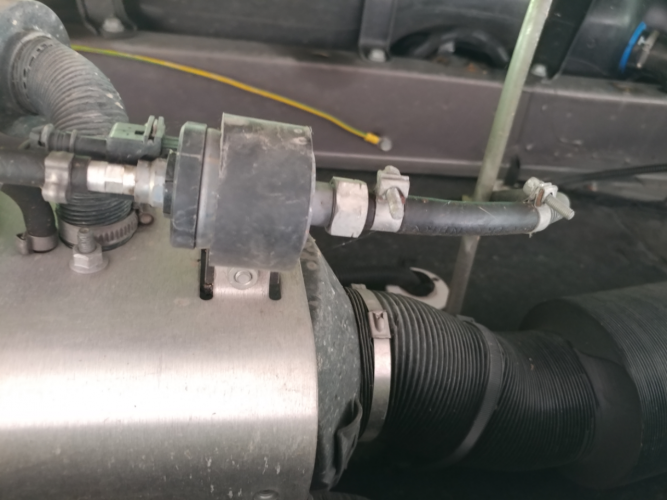

Ma i tubi non sono coibentati ?

I tubi aria che  escono/entrano dal riscaldatore
my62
my62
04/03/2020 225
Inserito il 28/05/2020 alle: 09:12:09
In risposta al messaggio di calasci del 28/05/2020 alle 09:02:25
quelli neri con le fascette? dovrebbero essere isolati? Per un rendimento migliore? cosa ci va sopra? Grazie

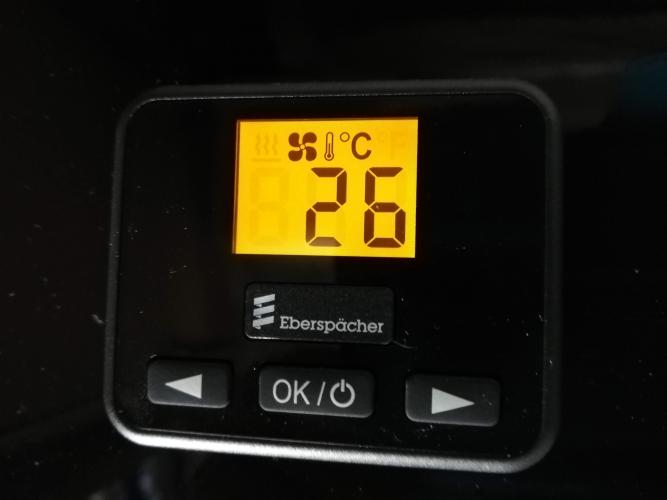

Ho quel termostato ed effettivamente si pone quel problema. Avevo il suo crono termostato originale ma faceva di peggio, impostato a 22 gradi, si spegneva, se si spegneva, a 30 gradi ed a 14 gradi non ancora ripartiva. Tre giorni in trasferta in officina Eberspaecher a Borgo Satollo, tutto lo staff tecnico, in mia presenza, sul mio camper e non hanno cavato un ragno dal buco.
Uno che ne capiva un po' di più mi sostituì il crono originale con questo termostato: adesso va molto meglio ma c'è da tenere in considerazione principalmente che se la temperatura esterna è inferiore a 5 gradi, una volta impostata la temperatura voluta (in base all'esperienza) non sgarra nemmeno di mezzo grado, controllato costantemente da un termometro digitale con memorie; se la temperatura è superiore a 5 gradi, aumentando un poco la temperatura sulla manopola, si ottiene quasi lo stesso risultato, quasi, ma non perfetto. In base all'esperienza maturata, ho segnato alcune tacche, dalla minima valida per le basse temperature, su su fino a temperature esterne più alte; noi accendiamo spesso il riscaldamento, basta che la temperatura interna scenda sotto i 21 gradi, estate od inverno, niente coperte pesanti ma riscaldamento acceso.

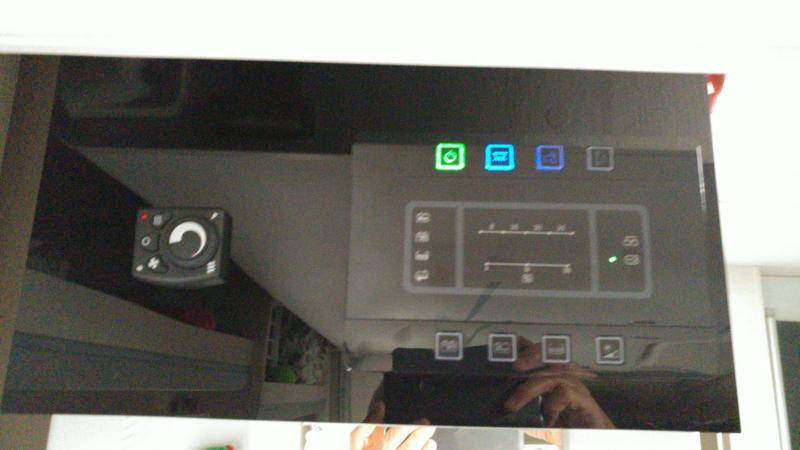

Salve Giovanni, quindi mi consigli di tenere questo e non sostituirlo, credo che la sonda sia nel lato della centralina(ti metto la foto), questa notte fuori è arrivato a 14, dentro però è rimasto a 18, ma il desiderio è di tenere 19/20 gradi, quindi accendere. Devo quindi fare delle prove? E arrivare a mettere delle tacche per capire come regolarlo. Che impianto è questo, webasto?WhatsApp%20Image%202020-05-28%20at%2009_18_42.jpeg

Salve,   il riscaldatore è un eberspacher , ho avuto un problema simile da nuovo ed era la sonda temperatura non collegata. Sistemata la sonda si è presentato il problema della gestione temperatura , impossibile con quel
termostato ,così l'ho sostituito con l'easy start e finalmente  si riesce a gestire la temperatura . Il montaggio è molto semplice , il problema è che i colori dei cavi che vanno al pannello di controllo sono stati allungati, ma sono di colore diverso dagli originali e si trovano nel vano tecnico.           Il mio è uno chausson 610, praticamente sono fotocopie e quindi penso che avrai lo stesso problema con i fili , per quanto riguarda il pannello di controllo si smonta facilmente

Avendo un Challenger (oramai ha 9 anni) posso dire che quello montato di fabbrica non ha i tubi coibentati. Almeno sul mio però i tubi dell'aria non ne hanno bisogno essendo veramente cortissimi, entrano dentro in corrispondenza del riscaldatore.
Casomai non lo è il tubo del gasolio e la coibentazione l'ho fatta io per evitare problemi di gasolio ghiacciato, comunque difficile con la versione "invernale".

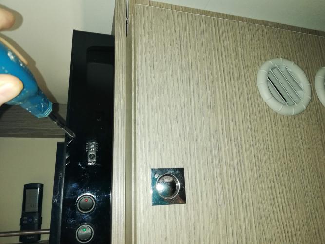

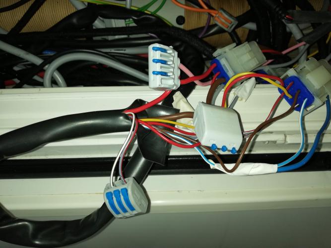

Inserito il 28/05/2020 alle: 12:18:24
In risposta al messaggio di my62 del 28/05/2020 alle 10:10:38
Questo potrebbe andare bene?

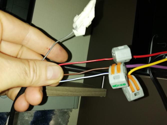

Il pannello si apre  svitando la vite a destra e facendo scorrere a sx il pannellow5.jpg
queste foto sono del vano tecnico dove ci sono nella guaina nera i cavi originaliw2(2).jpgw3(2).jpg

Io ho il challenger 260, e il mio ha la stessa sonda. sflilala da lí mi pare ricordare che ci sia un bel metro abbondante, e vedi se solo sfilando la sonda ti migliora. Confermo che il riscaldamento é Eberspacher.
(comunque, quando vedo il tuo impianto non so se consolarmi o se incacchiarmi ancora di piú... pure il mio ha sti fili volanti che sembrano fatti da uno studente della scuola radio elettra. Non si vede, ma dico io che gli costa lo stesso farlo bene o farlo male...angry )

Salve, grazie. quindi tolgo la vitina, e faccio scivolare il pannello verso sx, non c'è rischio che faccio danni...saluti!

Il riscaldamento e eberspacher.
La sonda non si trova nel regolatore.
È un rettangolo di plastica nera traforato con misure 2x1x1 cm  circa  con un filo nero piuttosto piccolo .
Prima dicambiare il regolatore trova la sonda e prova a spostarla .
Se come la mia è stata montata vicino ad una bocchetta non funzionerà mai.
Strano che il concessionario non ti abbia avvisato prima del problema. A me mi aveva detto che succede nella maggior parte dei camper perché in fabbrica la mettono nel posto più comodo per loro per fare prima.
Spesso il posto più comodo non è quello più funzionale.
