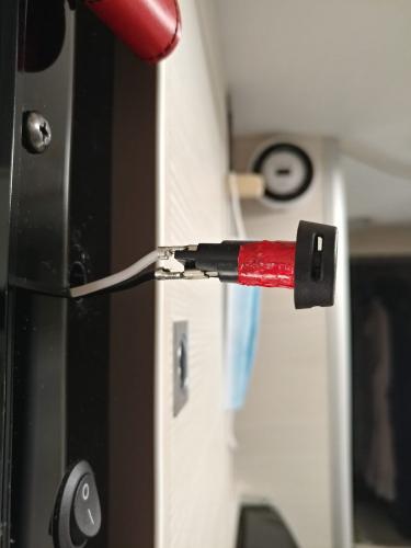

Il problema é che la sonda, cosí com'é messa, misura la temperatura piú dell'intercapedine tra le due paretine in legno che la temperatura della dinette. se porti fuori la sonda e vedi che migliora, lí puoi decidere di montare una sonda in un altro posto, come ti dicevo.
L'ho tirata lentamente ed è uscita (vedi foto) provo a lasciarla così? E vediamo cosa legge? GrazieWhatsApp%20Image%202020-05-30%20at%2015_33_55.jpeg

In risposta al messaggio di RobertoBcn del 30/05/2020 alle 14:21:15
Per caso, sai se ci sono sonde che hanno prestazioni migliori di questa?

Inserito il 30/05/2020 alle: 18:06:21
Non so dirti se sia un problema di prestazioni della sonda o di posizione. Per me é la posizione, ma visto il costo della sonda l'ho cambiata e ho montato pure io quella quadrata che ti diceva l'altro utente ( credo ricordare Polo).
prova e valuta tu stesso.

Inserito il 30/05/2020 alle: 20:01:56
Prova con la sonda esterna come hai fatto.   Se non funziona puoi allungare i fili e provare a spostarla.
Di solito è meglio in qualche angolo in modo che non prenda correnti d'aria.
Se ti piace il comando digitale visto il prezzo puoi anche cambiarlo ma forse il problema sonda rimane.

Inserito il 31/05/2020 alle: 09:38:09
In risposta al messaggio di pb974 del 30/05/2020 alle 20:01:56
Prova con la sonda esterna come hai fatto.   Se non funziona puoi allungare i fili e provare a spostarla. Di solito è meglio in qualche angolo in modo che non prenda correnti d'aria. Se ti piace il comando digitale visto il prezzo puoi anche cambiarlo ma forse il problema sonda rimane. ciao Paolo
Buongiorno Paolo, ho messo la retina nel corrugato di aspirazione del bruciatore, grazie. A mio avviso dove si trova, considerando che lo accendo 1 oretta(da 10 giorni viviamo in modo stanziale nel camper) alla sera quando rientro, e quindi da tutto chiuso, il posto dove si trova non è soggetto a spostamenti d'aria. Ieri sera ho provato ad alzare un po con il regolatore rotondo la temperatura, il problema è che con questo dispositivo fai difficoltà a capire che temperatura imposti...quindi sarei molto tentato di montare quello digitale, il dubbio è se sono uguali dal punto di vista dei contatti, non sarei in grado di installarlo(ho visto qui che qualcuno si è cimentato...). Domani o mercoledì provo a passare in un centro camper per chiedere, grazie. Saluti
