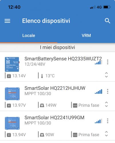

IMG_0385.jpegFatto  oggi verso le ore 13 un test di rendimento su questi pannelli PERC : a parità di irraggiamento solare e mediante due MPPT VICTRON uguali, ho avuto questi valori :

Fatto  oggi verso le ore 13 un test di rendimento su questi pannelli PERC : a parità di irraggiamento solare e mediante due MPPT VICTRON uguali, ho avuto questi valori :  Andre
Ma così dice poco, quale sarebbe la potenza nominale dei due tipi di pannello?
norbidic
norbidic
28/06/2013 1280
Inserito il 29/10/2024 alle: 16:13:07

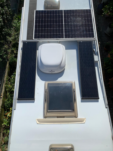

Quello grande da 370 watt erogava 150 watt per un rendimento rispetto, al valore nominale del 40.5% mentre i due uguali, collegati in parallelo per ridurre i disagi da ombra, da 120  watt ciascuno , producevano 90 watt per un rendimento inferiore che si attesta sul 37.5 % .
Quindi i due più piccoli hanno avuto una resa del 4% inferiore rispetto a quello di dimensioni maggiori.
I cavi di quelli  più piccoli sono più lunghi e presentano più spinotti MC4 sommati a 2 derivazioni ad “Y” in modo da poter variare dal parallelo attuale alla configurazione in serie senza necessità di giunte di cavo, ma solo cambiando l’ accoppiamento degli MC4 .

In risposta al messaggio di Steu851 del 29/10/2024 alle 16:12:43
Scusami non avevo finito di scrivere

Quello che non va è che ero in uno scivolo in pendenza sfavorevole rispetto al sole e poi siamo ormai vicini al solstizio invernale del 21 dicembre . A me interessava vedere la differenza fra i diversi pannelli. Quelli più piccoli in serie attivano prima il victron che alla prima accensione necessita di un incremento di tensione di 5 volt superiore al valore della batteria. In serie la tensione si somma e i pannelli da 120 hanno un valore di circa 23 volt X 2 = 46 volt contro quello grande  che ha 36 volt .
Appena riesco proverò a cambiare configurazione dall’ attuale parallelo ad una giunzione in serie di quelli più piccoli solo per poter valutare se può migliorare il loro rendimento….. sempre non ci siano ombre su uno dei due
