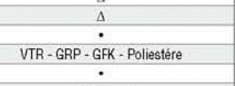

Dalla scheda tecnica del mio camper leggo alla voce : "pareti" :
Screenshot_20220313_160759.jpgquindi mi chiedo... Vtr sta per vetroresina mentre le altre abbreviazioni?
Siccome le pareti non mi sembrano in Vtr immagino avrò tetto in Vtr e pareti in alluminio?
Qualcuno saprebbe chiarirmi?

GRP GFk sono pannelli isolanti
Se il tetto è giallo l’unica soluzione è verniciare, lavorando di olio di gomito e prodotti specifici potrai migliorare ma non è duraturo
Purtroppo molti non verniciamo la vetroresina ed il risultato, negli anni, è pessimo

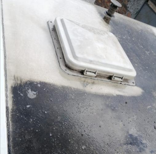

Quindi è verosimile che io abbia tetto in vetroresina e pareti in alluminio? Non mi ero accorto della differenza di colore tra tetto e pareti perché il precedente proprietario credo non lo avesse mai pulito. Ora che piano piano sto riuscendo a pulirlo mi accorgo della differenza. Screenshot_20220313_171345.jpg Questa è una foto di quando ho iniziato il lavoro...

Già un trabattello alto sarebbe utile per fare le fasce laterali, resteranno circa 50 / 60 cm centralida fare con una palanca (tavola da cantiere) messa di traverso che scarica sui fianchi e distribuisce il peso su maggior superficie.
