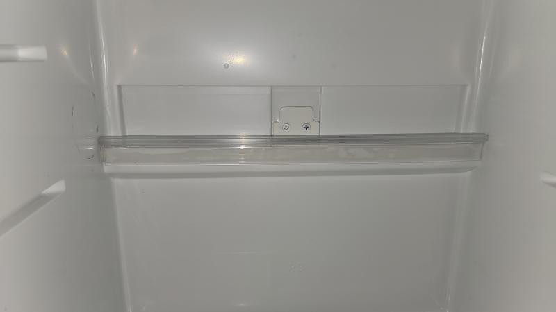

Posseggo il frigo in questione che ha la possibilità di scaricare all'esterno l'acqua derivante da ciclico sbrinamento.
Precedente camper stessa configurazione ha sempre scaricato bene.
In questo, come da abitudine, uno dei primi check fatti è stato infilare acqua con una siringa nel foro per verificare lo scarico ed è ok.
L'ho rifatto anche ieri ed è ok.
Solo che la condensa rimane nel canaletto di scolo fino a traboccare nel frigo.
L'impressione che ho è come quando un tubo non scarica per mancanza di sfiato aria, ma gousto per darvi l'idea visto che sfiati non ce ne sono e non sono previsti. Purtroppo qui con me ho un filo di ferro che temo sia troppo doppio e non voglio forzare per verificare eventuali ostruzioni (ribadisco che se uso la siringa scarica correttamente all'esterno).
Quindi chiedo a chi ha avuto eventuali esperienze simili, come e se ha risolto. Grazie.

A chiusira del 3D confermo che non sibtrattava di intasamento ma di errata gestione delle pendenze.
Ovvero, il canalino di convogliamento non è particolarmente a "v" verso il foro come dovrebbe pertanto se il mezzo pende (e solitamente a meno do avere pendenze importanti non correggo coi cunei, ma metto il camper in un verso o nell'altro giisto per avere la testa dei letti più alta dei piedi) l'acqua trabocca dai lati.
Basterebbe che tethford ragionasse un attimino in più.
In ogni caso, onde evitare il ripetersi, ho applocato uno di quei listelli di plastica che si usano come paraspifferi alla base delle pprte, ragliandolo a misura ed eliminando la parte pelosa. In pratica solo la striscia con l'adesivo.
In questo modo ho alzato il livello di trabocco. Ammesso che l'acqua ristagni di lato, al primo spostamento del mezzo e conseguente cambio di pendenza, viene scaricata.
Sto ragionando sul modificare la vaschetta originale, forandola in corrispondenza del foro di scarico e collegandola con un tubicino.
Casomao aggiorno.
