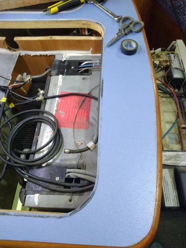

Buongiorno a tutti..., in fase di manutenzione/pulizia frigo e piano cottura ho notato che non c'è nulla che separi questi 2...
Vorrei mettere un foglio para calore/fiamma sopra il frigo...
Ho provato a chiedere in alcuni negozi che vendono elettrodomestici o anche tipo Brico ma non ho trovato nulla o comunque nessun suggerimento...
Avete qualche idea di cosa e dove trovare?
Non so se gli altri mezzi c'è l'hanno di serie dalla nascita..., essendo il mio un veicolo di piccola produzione artigianale non vorrei che per pigrizia o negligenza non l'abbiano messo!
Grazie!
Nicola.

...forse un foglio di alluminio forse un lamierino forse va bene cosi per che il frigo ha bisogno di smaltire il suo calore che come tuti i"" calori" sale verso l alto

Mai visto niente tra piano cottura e frigo,ma nemmeno sotto al piano cottura con sotto un semplice mobilio, non ne vedo l'utilità.
Ma ho visto spesso frigoriferi sopra le stufe(rimor) con niente nel mezzo, in questo caso sarebbe utile interporre un isolante

francamente ho sempre visto lo spazio tra frigo e piano cottura libero (non coibientato) anche sui nuovi mezzi , direi di lasciare come si trova , semmai dovresti controllare che la zona del retro frigo sia ben sigillata e isolata non comunicante con quello spazio libero , dalla foto pare sia l'esatto contrario nel senso che il retro frigo è totalmente comunicante ma vedo anche che hai sfilato il frigo di una decina di centimetri dissiliconando la paratia metallica che chiude quello spazio , quando lo reinfili cerca di risiliconarla , tra il sopra del frigo e piano cottura non metterci nulla , magari potresti coibientare solo la paratia che isola il retro frigo dal piano cotttura mettendoci un pezzetto di isolante rigido con spessore di circa 1-2 cm

Il frigo era sigillato e siliconato...,, infatti ho fatto molta fatica a toglierlo perchè non riuscivo ad alzare il piano cottura per togliere il tubo del gas...
Pensavo fosse come a casa... Prima si fissa il piano e poi quello che c'è sotto.., invece nel camper ' il contrario blush
A questo punto rimonto come era prima sigillando per bene.
