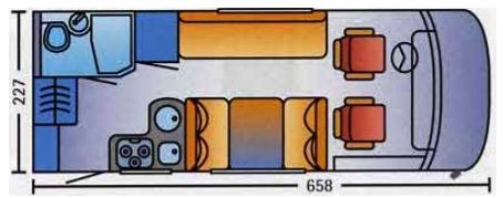

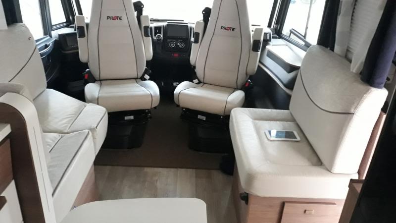

Ormai non viaggio con figli, il mio motorhome Signo con dinette classica è un vero spreco di spazio.
Guardando bene nello stesso anno di produzione la Hymer sfornò il B-Klasse 544 che differisce dal Signo solo per la dinette. Ho pensato di cimentarmi in una trasformazione che ho immaginato in questo modo:
- smontare la panca posta dietro il passeggero in cabina
- smontare il serbatoio dell'acqua chiara
- rimontare la panca in modo da metterla di fronte al divano
- rimontare lo stesso serbatoio dell'acqua chiara nella panca riposizionata usando lo stesso bocchettone di carico
- vedere con il falegname se è possibile riciclare il tavolo originale dividendolo in due panelli sovrapponibili e ripiegabili per aprirlo al momento del bisogno, ovviamente il tavolo sarebbe dotato di gamba telescopica per fare in modo da abbassarlo a livello delle sedute e mantenere la possibilità di posti letto

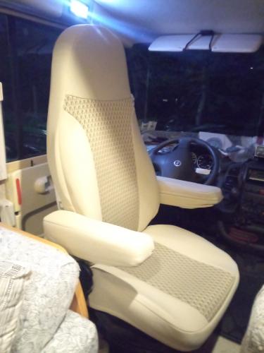

- dotare il sedile del passeggero in cabina della piastra girevole che ha già il sedile del guidatore.

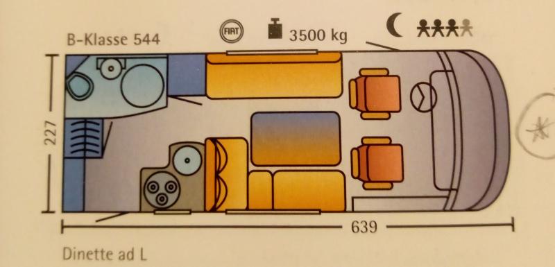

Pubblico le due piante, la prima è del mio mezzo allo stato attuale, la seconda è del modello B-Klasse 544.
​​​​​​Una prima domanda è: per avvitare la piastra del tavolo il fondo del camper è ovunque utilizzabile?
Che ne pensate?

Avevo un mansardato simile alla prima disposizione, uguale nella zona living.
Premesso che ognuno ha le sue preferenze, però risulta evidente che nella seconda disposizione è scomodo prendere posto nella dinette longitudinale, cioè è scomodo arrivare a sedersi nel doppio sedile spostato da trasversale a longitudinale, poco spazio di passaggio, da una parte c'è l'altra dinette, dall'altro il sedile passeggero.
Oltre poi a ridurre lo spazio in corridoio.

cioè è scomodo arrivare a sedersi nel doppio sedile spostato da trasversale a longitudinale, poco spazio di passaggio, da una parte c'è l'altra dinette, dall'altro il sedile passeggero. Oltre poi a ridurre lo spazio in corridoio. Andrea
ridurre lo spazio in corridoio? non credo proprio. oltretutto alzando il tavolo la gamba centrale si puo' appoggiare al divano di destra e si guadagna ancora 30 cm,DSC00880%20(FILEminimizer)(2).png

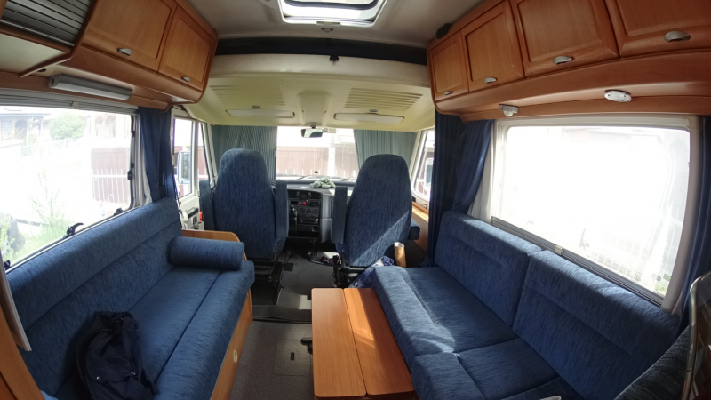

Inserito il 06/11/2022 alle: 19:51:17
IMG_2022-10-20-20-09-50-845.jpgOggi ho fatto simulazioni al centimetro. Premesso che le uniche perplessità sono per un eventuale vendita futura ad un potenziale acquirente che non gradirebbe la modifica non da un punto di vista dello stato dell'arte ma da quello di una disposizione alterata rispetto al veicolo di origine. Ma dovrebbe essere un collezionista, non un fruitore di camper! Ci sarà pure un motivo se oggi tutti i vr hanno abbandonato la dinette classica per approdare ad una conformazione che potrebbe essere più comoda ma a determinate condizioni:
- tavolo che non occupa spazio eccessivo (e questo si risolve usando il tavolo pieghevole su se stesso addossato su un lato  apribile al bisogno)
- tavolo non eccessivamente piccolo (e questo si risolve usando lo stesso tavolo della dinette classica ma diviso appunto in due, quindi quando si apre risulta identico come superfice all'originale).
Dicevo ho fatto simulazioni (prima al computer poi sul veicolo) smontando il tavolo addossato a parete, misurando la panca originale, simulando di spostare panca e serbatoio, ho messo la carta gommata sul pavimento, ed effettivamente il corridoio risulta libero più di adesso con un vano di ben 60cm tra bordo tavolo e divano originale (con tavolo ripiegato ovviamente). Senza voler modificare in assoluto la panca (viene semplicemente traslata) risulta effettivamente che il passeggero che occupa il posto lato finestra della panca di origine, può sedersi senza problemi (ho fatto le prove con me stesso che sono grosso fisicamente). E ancora: usando una tavoletta che si appoggia tra le due panche nella nuova configurazione e facendosi fare un nuovo cuscino (ma a lavoro finito puo' darsi che vada benissimo anche quello della spalliera della panca) si ottiene un secondo letto singolo utilissimo per la coppia che vuole fare un riposino veloce senza abbassare il basculante (ricordo che sto parlando di un motorhome con letto basculante in zona guida).
Il serbatoio si trasla facilmente, basta sostituire i tubi che si raccordano al bocchettone di carico, una cosa semplicissima. Eventuali macchie sul linoleum saranno coperte dal nuovo linoleum che avevo già in programma di rinnovare. Le cinture di sicurezza hanno gli stessi attacchi e non mi pare che sul libretto di circolazione ci sia scritto che il passeggero deve avere un senso di marcia, ma solo quante cinture sono omologate, e quelle restano senza alcuna modifica.
Unica modifica strutturale, minima, è il taglio dello scatolato posto nel vano dinette ad altezza piedi, una bocchetta di aria calda viene eliminata ma l'aria calda va nel vano serbatoio, resta invece l'altra bocchetta originale (volendo apro una nuova bocchetta sulla dinette modificata).
I cuscini? A parte che ho già deciso per rifoderarli con un tessuto più pratico e caldo dell'originale ormai datato, ma non subiscono nessuna modifica di volume.
A conti fatti mi sto convincendo e con l'aiuto di un buon falegname che è anche amico procedo con una spesa molto contenuta mi ritrovo un vr con un soggiorno a mio avviso (de gustibus) più accogliente e conviviale, con un secondo letto singolo fruibile subito (adesso si puo' usare solo il divano singolo) per un riposo breve senza impegnare il basculante e ho i due sedili girevoli che oggettivamente dopo una giornata impegnativa sono delle poltrone (nel mio sono comodissimi, modificati nell'allestimento Hymer sullo scudato Fiat Ducato 244, non sono i sedili di origine).

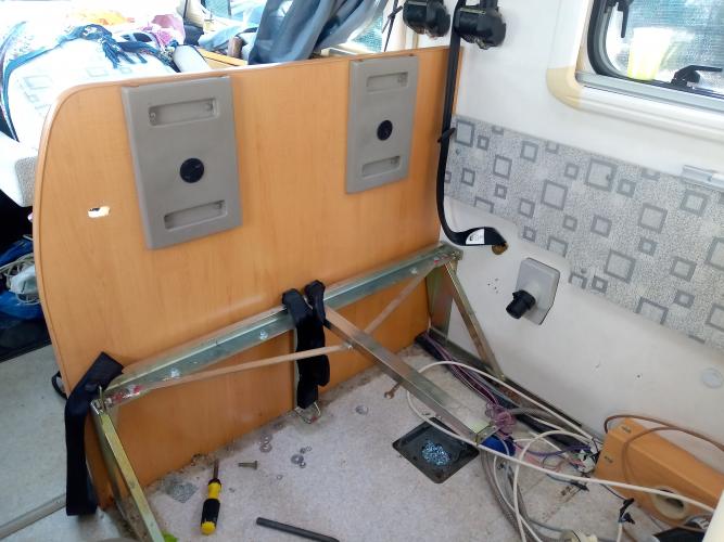

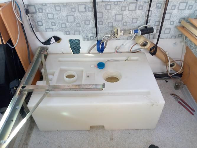

Aggiornamento lavori:
- smontate le pareti della panca
- rimosso il serbatoio.
Per la parte elettrica non sorgerà nessun problema, cavetteria e morsetti sono tutti della adeguata lunghezza come da sopralluogo preliminare allo smontaggio delle parti (mobili, staffe e serbatoio);
Per gli agganci cinture di sicurezza nessun problema  una resta a parete come in origine, l'altra viene spostata sul lato opposto del supporto originale (giâ provvisto di alloggio con dado saldato);
Il serbatoio rientra nel vano a pavimento originale, corrispondente al pozzetto posto sotto la pompa, mi riferisco al vano che sotto il camper ha lo scarico a tappo per pulire il serbatoio.
Tuttavia, non posso caricare più il serbatoio dal bocchettone originale, troppe curve a gomito per raggiungerlo e non ha senso; la bocchetta originale (quella nera in foto di dettaglio) urta sul serbatoio nella nuova posizione, perchè il bocchettone di carico sul serbatoio è in una apposita rientranza che nella nuova configurazione perdero'. Dunque il "becco" nero va eliminato e la stessa posizione non potro' più usarla perche' va nella pieIMG_2022-11-13-11-51-03-037.jpgIMG_2022-11-13-11-21-02-567.jpgga del serbatoio dove è poco agevole praticare il foro e fare il nuovo ingresso. Una ipotesi è quella di praticare un foro nell'alloggio del tappo, proprio sotto il tappo, e montare un tubo che vada direttamente nel nuovo foro sul serbatoio. Se le misure lo consentono (guardando la parte esterna) monto un tappo dotato di innesto rapido, ma non so il diametro ci sta e se sporge dalla sagoma del carter che si chiude con lo sportellino.
*** Aggiornamento problema raccordo di carico. Risolto. Invece di descrivere postero' le foto a lavoro fatto.

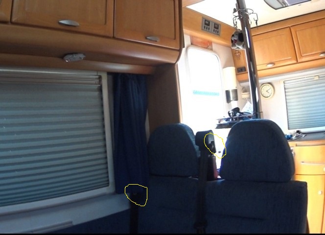

ciao- scusa ma non ho capito il discorso cinture. non puoi utilizzare le cinture sulla seduta laterale! ti rimangono le 2 cinture in cabina +2cinture originali hymer posteriori. non ho altre foImmagine%202022-11-06%20205610%20(FILEminimizer)%20(FILEminimizer)(1).jpg             to della modifica  perche' ho cambiato il camper. qui le cinture post.  levando il cuscino piccolo rimane lo spazio per le gambe del passeggero  di destra mentre il passeggero di sinistra ha il suo spazio. non ho avuto il problema serbatoio perche' era nel doppio pavimento. dove c'e il tuo  serbatoio ho messo il condi truma ciao e buon proseguimento lavori. DSC00880%20(FILEminimizer)(4).pngDSC00880%20(FILEminimizer)(3).png
claudio
956
956
16/11/2006 1680
Inserito il 13/11/2022 alle: 22:05:13
In che senso non puoi usare le cinture sulla seduta laterale?
Nella foto si vede la configurazione originale, il terminale di una cintura è fissato a parete e ci rimane; l'altro terminale invece è fissato sulla struttura metallica, viene spostato dal lato opposto della stessa dove c'e' già l'alloggiamento della casa (un dado filettato saldato alla struttura). Sono telai predisposti per allestimenti diversi. Si adatta perfettamente al nuovo che sto realizzando.IMG_2022-11-13-10-34-59-113.jpg
www.ischiameteo.com
Modificato da 956 il 13/11/2022 alle 22:18:17
claumas
claumas
06/03/2022 142
Inserito il 13/11/2022 alle: 22:22:53
In risposta al messaggio di 956 del 13/11/2022 alle 22:05:13
In che senso non puoi usare le cinture sulla seduta laterale?  Nella foto si vede la configurazione originale, il terminale di una cintura è fissato a parete e ci rimane; l'altro terminale invece è fissato sulla struttura
nel senso che se metti il divano longitudinale  perdi le due cinture della ex panca dietro il sedile passeggero e ti rimangono 4 posti omologati anziche' 5. non puoi viaggiare con un passeggero seduto sul divano.
claudio
956
956
16/11/2006 1680
Inserito il 13/11/2022 alle: 22:25:20
Non capisco il senso, vuoi dire che le cinture di sicurezza non sono "valide" per i posti su panca addossata a parete?
