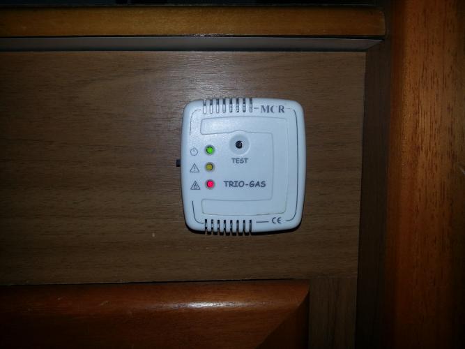

So che questi dispositivi hanno una durata breve dovuta al decadimento delle sostanze che rilevano i gas. Come faccio a sapere se e' ancora buono ed affidabile?

gli fai "annusare" del gas .

Il venditore mi disse che la sua durata è di circa 5 anni, poi il sensore perde di sensibilità, purtroppo non ci sono date di scadenza stampigliate l'unica cosa è fare riferimento allo scontrino di acquisto.

Si attiva anche con qualsiasi deodorante spruzzato nelle vicinanze, ma anche con aria corporea. Prova, se suona funziona laugh
Quell' affare serve principalmente a far incassare soldi a chi lo lo vende/produce
I tre gas che dovrebbe rivelare per dare l'allarme, anno pesi diversi e quel dispositivo installato ad unica altezza rileverebbe solo uno dei tre
Io fossi in te lo eliminerei, ma se proprio vuoi stare tranquillo, puoi prendere quello con sensori separati da mettere ad altezze diverse
confermo, mia moglie lo testa spesso con vari profumi e deodoranti, io per sicurezza preferisco .... una mangiata di fagioli!  E eccome se suona, non ti lascia scampo!
Quando lo misi (il mio è di marca differente ma penso che tutti si equivalgano), non ho mai pensato alla sua utilità per il GPL, ma solo per eventuali gas soporiferi che venissero introdotti in abitacolo da qualche malintenzionato.
Ha suonato anche l altro giorno che ho spruzzato pochissimo WD40 sulle guide dei cassetti cucina, e l aggeggio è anche a una certa distanza, quindi rileva bene anche il gas propellente delle bombolette e in minime quantità.

Quel rilevatore e' li da prima che comprassi il camper che, fra l'altro, dopo e' stato fermo per 6 anni per ristrutturazione. In pratica l'ho ricostruito quasi da zero, ma e' un altra storia. Suppongo ormai sia andato. La mia paura riguardo ai gas e' solo riguardo ad eventuali perdite dallo scarico della stufa e dello scaldabagno. Quindi, per capire se funziona devo fargli arrivare il gas di scarico del camper o aprirgli davanti una bombola del gas? Lo elimino e non ci penso piu'?
14/01/2010 31530
Inserito il 30/10/2022 alle: 21:31:21
In risposta al messaggio di Yanosh del 30/10/2022 alle 21:22:39
Nelle istruzioni, spiegano che non è una buona cosa spruzzargli gas direttamente, ci dovrebbero essere in commercio dei tester appositi, ma sinceramente non ne ho mai visti in commercio e non saprei dove si possano comprare, vista l'età, io lo cambierei, visto il costo esiguo, con un modello a più sensori da posizionare alle giuste altezze

Hai qualche modello da consigliarmi?

per controllare se funziona ancora cn la CO bisogna provarlo a distanza con la stessa CO  ma sarebbe una prova empirca che non garantisce nulla e con la CO non si scherza ,  comunque se funziona correttamente andrebbe posizionato a livello guanciale o superiore ove dorme la persona più in alto , oppure a 20-30 cm dal soffitto  il rilevatore deve intervenire con una % di CO in ambiente non superiore di 50 PPM , comunque dopo tot anni il sensore (naso) andrebbe sostituito o ritarato indipendentemente dalla frequenza di utilizzo .in tutti i casi non dare mai troppo affidamento a rilevatori unisensore per svariate tipologie di gas troppo economici e inaffidabili particolarmente per la CO

qualsiasi manutentore di caldaie oltre all'attrezzature per misura periodica del controllo combustione solitamente possiede anche un rilevatore di CO ma che comunque lo rileva anche l'attrezzatura per controllo combustione , chiaramente è roba altamente professionale che costa una cariolata di euro e ogni 2 anni taratura sensori obbligatoria che non fanno gratis
