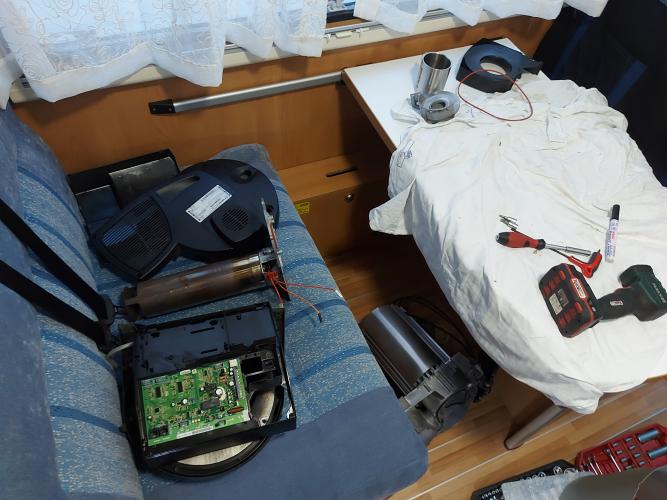

Buonasera a tutti, sono appena rientrato e noto delle gocce d'acqua scendere dal parafango posteriore, inizio a smontare e scopro che proviene dalla truma combi 4... tutte le tubazioni sono asciutte, sembra perdere posteriormente dentro la scocca, prima di smontarla avete qualche dritta da suggerire?

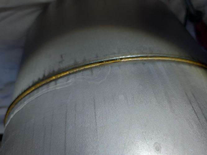

Trovato il problema, si é fessurata la saldatura del boiler... domani vola dal mio saldatore di fiducia e speriamo di aver risolto, sempre che io riesca a rimontare la truma...

20230716_204009(1).jpgFoto della saldatura:

16895339397294629610057262940853.jpgFoto della stufa smontata:

scusami la perdita visto che forse e' capitato lo stesso problema dove notavi il bagnato?!?
la mia perdita e' minima la pompa si attacca per giusto 2-3 secondi  dopo ore di accensione del riscaldamento il bagnato lo trovo dalla parte delle ventole cioe dalla parte opposta rispetto alle uscite dell aria anche se sinceramente non riesco a capire da dove proviene! sui tratta di una mini perdita dopo una sera di utilizzo a riscaldamento acceso e direi pompa inserita a pompa spenta non vedo nulla!?!
il boiler e' riparabile o sostituibile ?!?!
la mia e' una truma combi 4 del 2012...?!?  grazie se mi riesci ad aiutare ! ciao paolo

scusami la perdita visto che forse e' capitato lo stesso problema dove notavi il bagnato?!?  la mia perdita e' minima la pompa si attacca per giusto 2-3 secondi  dopo ore di accensione del riscaldamento il bagnato lo trovo
dalla parte delle ventole cioe dalla parte opposta rispetto alle uscite dell aria anche se sinceramente non riesco a capire da dove proviene! sui tratta di una mini perdita dopo una sera di utilizzo a riscaldamento acceso e direi pompa inserita a pompa spenta non vedo nulla!?! il boiler e' riparabile o sostituibile ?!?! la mia e' una truma combi 4 del 2012...?!?  grazie se mi riesci ad aiutare ! ciao paolo
Anche la mia é una combi 4, dovrebbe essere del 2011 quindi immagino uguale, la mia perdeva nella saldatura centrale esterna del barilotto, trovavo acqua sotto la stufa e il cartone, quello grigio avvolto intorno bagnato fradicio... io l'ho fatta risardare praticamente tutta da un artigiano esperto di inox vicino a me, e a suo dire era saldata davvero da cani(me lo dice su tutti i boiler che gli porto a sistemare, sono un idraulico) ha ripassato a tig tutto, ora é meglio di prima... non mi ha fatto pagare perché era la mia, ma credo sia un lavoro di 150, massimo 200€
Credo sia sempre una cricca sulle saldature, probabilmente dove si inserisce il bruciatore, in quel punto se non ricordo male ce ne sono diverse, ti conviene metterlo in pressione con l'aria e provare con un po di acqua saponata
