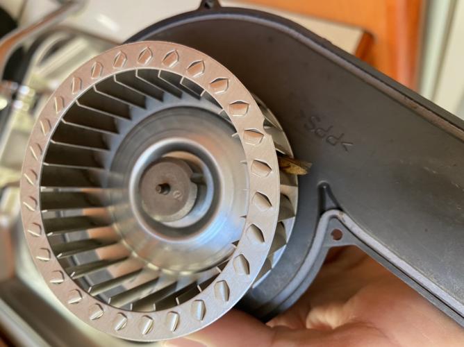

Oggi ho scollegato tutto, ho tolto la combi, lo messa a banco e ho smontato la ventola di combustione. Ho visto che nella ventola, tra le pale c’era una cimice che era diventata dura e che ha segnato la sede della ventola stessa. Non so se sia quello il problema, io l’ho tolta e ho spruzzato qualche goccia di svitol nelle due boccole (quelle davanti e dietro al motore). Per il resto mi sembrava abbastanza pulita la anche la combi, senza lanugine tra le pale dell’altra ventola, solo polvere superficiale. Tra l’altro ho visto dall’etichetta della ventola di combustione che è già stata sostituita una volta perché la combi e del 2005, mentre la ventola e sel 2012. Comunque Ho rimontato tutto e questa notte la provo. Vi aggiorno.

Intanto grazie mille del supporto. Oggi ho scollegato tutto, ho tolto la combi, lo messa a banco e ho smontato la ventola di combustione. Ho visto che nella ventola, tra le pale c’era una cimice che era diventata dura e
Complimenti, così si fa, si prende il toro per le corna. Cimice a parte la ventola sembra nuova.

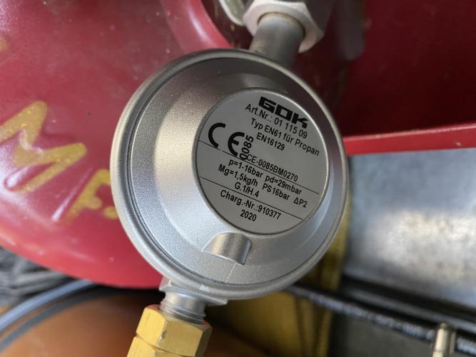

Il regolatore e questo, c'è scritto 29 non c'e scritto 30, e lo stesso? Questo sarebbe il terzo regolatore che cambio senza risolvere nulla. (il primo era quello montato nel camper, il secondo l'ho comprato dal ferramente per una prova e questo della Gok e il terzo).
Questa sera intanto provo a lasciare armadio e vano combi spalancati e senza separatore per vedere se e un problema di surriscaldamento. Ma poi cosa posso provare?
