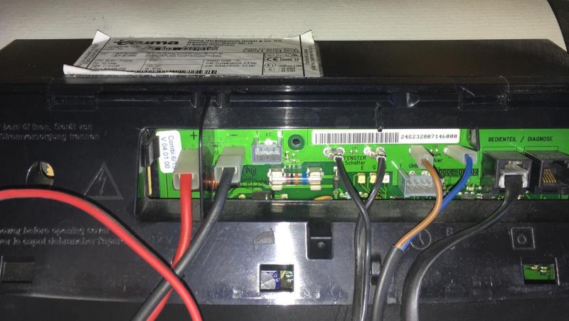

armato di santa pazienza, stacco e riattacco la connessione tipo telefono di cui è dotato il comando di accensione, nella speranza che sia solo una piccola ossidazione. faccio la stessa cosa sulla scheda posta di fronte alla stufa e già che ci sono, controllo il fusibile che è ok e con un tester, se arriva alimentazione ai capi + e - e anche li è tutto ok (lo strumento segna 13,3v)..ma la truma sembra morta!!

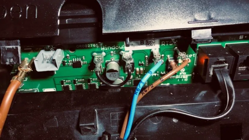

Vedo dalla foto che hai il sensore finestra aperta (obbligatorio se il camino è sotto una finestra), i due fili neri, non è che per caso avevi la finestra non del tutto chiusa?
Perdonami se dico questa cosa abbastanza ovvia, ma a volte casomai non si pensa proprio alle cose ovvie.
Se vuoi provare se il sensore finestra funziona o no, puoi unire i due faston con un corto spezzone di filo.
Facendo così elimini il sensore finestra, come chi non lo ha (da me non c'è), come si vede in questa immagine di repertorio

accidenti, ora che mi ci fai pensare, quel sensore finestra lo avevo shuntato anni fa perchè mi aveva già dato dei problemi e lo avevo fatto non sulla scheda, ma sull'interruttore posto sulla finestra!! non vorrei, che per qualche motivo, quella modifica dimenticata sia proprio la causa del problema
domani faccio la prova che mi hai suggerito wink

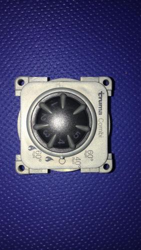

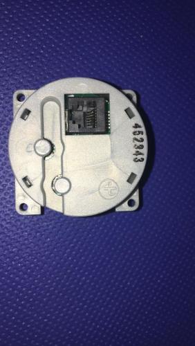

ho sostituito il comando di accensione, come quello da foto, con uno nuovo perchè, aprendolo, ho notato che uno dei pettini che portano i contatti, era rotto..e la Combi continua a non dar segni di vita.
resta da controllare il cavo con attacchi tipo telefono, che porta i vari segnali dal Comando di accensione alla scheda, prova che volevo fare con un normale cavo telefonico e per escludere che quello originale non avesse problemi lungo la linea, ma questa prova non è andata a buon fine poichè mi sono accorto che i due cavi, pur avendo l'identico attacco sono diversi, avendo quello telefonico terminali a 4 fili mentre quello truma è a 6!

Probabilmente ora hai la scheda ultimo tipo che ti consente di installare anche il comodissimo comando CP PLUS che invece non era compatibile in presenza delle schede piu vecchie.
Se guardi nell angolo alto a sinistra della scheda c'è l etichetta con la versione e vedrai che quella vecchia aveva una versione piu vecchia rispetto a quella che ti ha messo ora...sempre che abbia messo una scheda nuova e non una di recupero, ma a quel prezzo direi che la ha messa nuova.
Se non ricordo male l aversione ultima dovrebbe essere la 5.00.00
