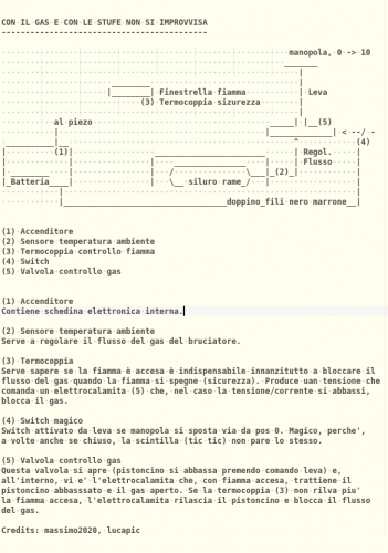

Ciao amici camperisti,
ho un prioblema con la stuifa sopra dove il piezo va e non va, si comporta in maniera un po' misteriosa.
Dunque, per risolvere, ho deciso di studiare bene come funziona la stufa, e buttare giu uno schema di funzoinamento di massima, tratto da diversi vecchi thread trovati qui, mi mancherebbe solo capire il funzionamento della scatoletta con batteria che comanda il piezo, vedo che e' sigillata e pare dentro abbia dell'elettronica, se qualcuno ha voglia/tempo sarei interesato a capirne il contenuto e il fiunzionamento.
Poi se avete voglia, questo e' lo schema grossolano che ho disegnato, commenti su errori ben accetti, poi lo correggo.
Grazie,
angelo
