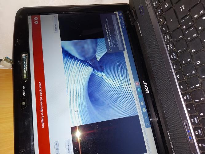

Si, si può provare in qualche modo ad allargare, ma come giustamente dite ci sarebbe da capire il motivo dello schiacciamento. Per capire c'è da iniziare dal bagno, punto in cui c'è il danno. Io ho abbastanza manualità ma non so se me la sento. Vi posto un paio di foto, sono entrato con un endoscopio collegato al pc.

La prima foto è un tratto di tubo integro, nella seconda si vede lo schiacciamento

Quello schiacciamento non pregiudica più di tanto la mandata dell'aria, e probabilmente è uno schiacciamento obbligato
c'è da dire ,che sui tratti troppo lunghi, la stufa non riesce più di tanto a spingere aria, e quella poca, quando la velocità è medio bassa, è anche fredda
controlla che sia attaccato alla stufa e che non sia rotto da qualche parte
giusto per sapere, di che stufa stiamo parlando?
Modificato da impiegatodelvolante il 03/02/2026 alle 13:03:27

È una truma 403. Il tubo è attaccato, l'ispezione l ho fatta sia dalla bocchetta sia dal T dove un tubo entra in bagno e l'altro prosegue sotto il bagno ecc fino alla porta. Ne usciva poca e poco calda poi dopo ispezione mi sembrava addirittura fredda non vorrei che oltre lo schiacciamento ci sia una crepa che magari com la molla dove ho attaccato lendiscopio me l'ha aperta un po'
