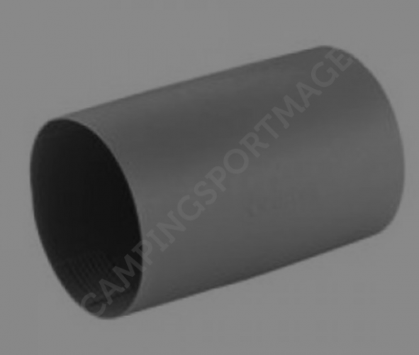

Se proprio dovesse essere difficile l'accesso e non volessi smontare il mezzo, puoi sempre fare una giunta con questo:
Costa 5€ e compri soli un metro di tubo dal costo di altri 5€.

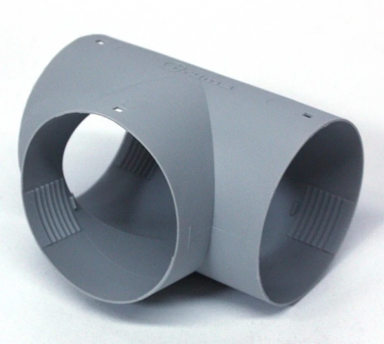

24/01/2008 10512
Inserito il 21/12/2021 alle: 11:28:49
Ma dopo averlo infilato bene
una VITINA  davvero non puoi metterla ?
Viene messa di serie su tuti i raccordi e questi hanno
pure il foro nella plastica dove posizionarla .
Male non farebbe ed è possibile sempre levarla e smontare il tubo
che non è incollato ma solo fermato a vite.
Come si vede vi è sia la zigrinatura che i fori per le viti.
