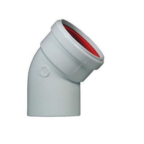

si potrebbe usare un bel tubo/curva in alluminio
per le stufe a pellet
sia a 90° che 45°
sarebbe più resistente alle alte temperature .

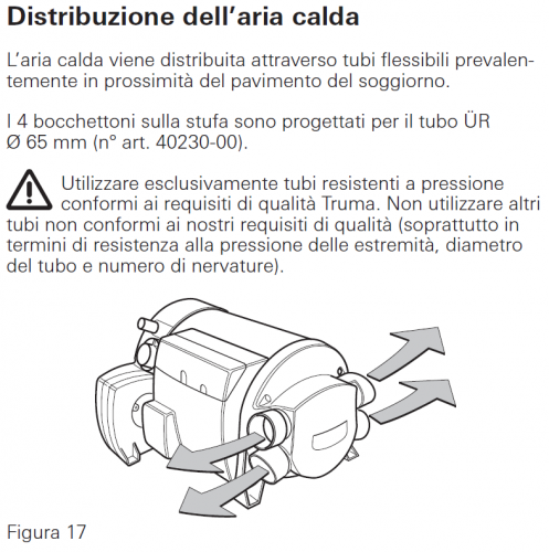

Da manuale installazione TRUMA:
Quindi ricapitolando, Tubo TRUMA Ø 65mm  (n° art. 40230-00)  e controllare che sia quello originale e non malacopie.

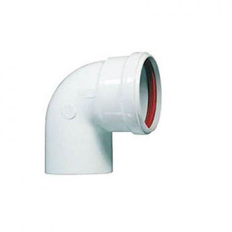

Però, secondo me, nel caso come il tuo, forse potresti adottare, come dice piu sotto, il gomito a 90° BGC (n° art. 34091-01) e  a quel punto non ti serve sostituire il tubo che forse andrà anche un po accorciato e dovrebbe venire un lavoro migliore e anche molto piu semplice.

Da manuale installazione TRUMA: Quindi ricapitolando, Tubo TRUMA Ø 65mm  (n° art. 40230-00)  e controllare che sia quello originale e non malacopie. Però, secondo me, nel caso come il tuo, forse potresti adottare,
grazie Tommaso, studierò meglio il percorso ed eventualmente monterò i raccordi a gomito.

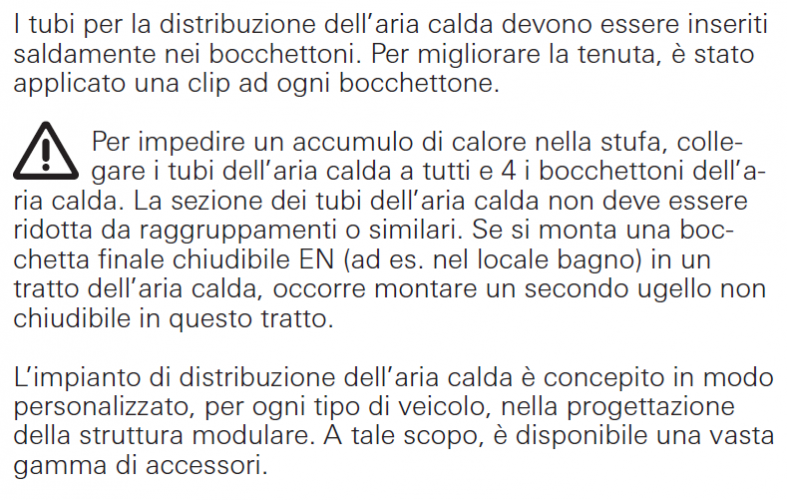

Nel manaule parla di clip sui bocchettoni, io ho visto la sede ma non la clip, riesci a mandarmi il manuale? Grazie

grazie Tommaso, studierò meglio il percorso ed eventualmente monterò i raccordi a gomito. Nel manaule parla di clip sui bocchettoni, io ho visto la sede ma non la clip, riesci a mandarmi il manuale? Grazie
Anche nella mia non ricordo nessuna clip, ero presente quando fu smontata quella a gas per sostituirla con quella Diesel e i tubi sono stati sfilati e reinfilati semplicemente.  Secondo me la soluzione migliore è una autofilettante nella plastica e che prende anche sul tubo, come ho sempre visto sui raccordi e bocchette.. Tra l altro nel gomito che ho linkato ci sono anche gia i buchi.
Il manuale lo avevo scaricato dal sito Truma, ma non ci arrivo piu, hanno cambiato, comunque lo trovi anche qui:
https://www.manualslib.com/manu...
Io lo ho assieme a tanti altri , sul PC, se non riesci a scaricarlo dimmelo con MP che te lo mando per email.

Grazie, scaricato, però non ho trovato nioete riguardo le clip. Sto valutando la sostituzione della mia vecchia Combi 4 con una Combi D ed ho scoperto che esiste anche la 4D, leggendo le impressioni sui vari riscaldatori diesel (Webasto e relativi cloni) noto che sono poco modulabili e se si monta un riscaldatore potente si rischia di fare la sauna, spero che la truma non abbia problemi di questo tipo, chissà se le 2 versioni hanno le stesse dimensioni? il vano dove è motata ora è relativamente piccolo ed una più grossa entrerebbe con difficoltà. Certo che cambiare la Truma e mettere un webasto per il preriscaldo del motore che possa fare anche da riscaldamento di backup diventa una spesa non indifferente
