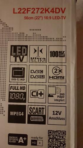

Ho comprato una tv a 12v che ha sia decoder digitale terretre sia quello satellitare con relative slot CI.
Dato che intendo mettere la parabola prima di comprare CAM e schedian Tivu Sat ho chiesto ad un amico di vedere se il tutto funziona. Sembra di no in quanto la TV vede la CAM ma non I canali di Tivusat.
Quancuno ha un tv con decoder satellitare integrato che funziona bene con CAM e relative scheda Tivusat? Può dirmi marca e modello?

Ho lo stesso problema con un TV Alphatronics 32", inserita la Cam CI+ con tessera TivùSat attiva il televisore vede chiaramente ( dal menu del tv )sia la Cam che la tessera quando accendo si vede il programma per un paio di secondi e poi l'immagine si freeza e dopo un attimo compare l'indicazione " formato non valido ". la stessa Cam su altro TV di casa funziona perfettamente.
Bohh.

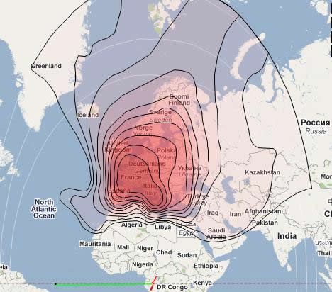

Sulla base del poco di esperienza che mi sono fatto, sono convinto che l'abbinamento CAM + TV che la riceve sia alla base di tutto.
Ad esempio, sul tv del camper ho notato che se l'alimentazione a 12v non è perfetta (stabile e "potente"), la tv si accende e funziona, ma la CAM a volte ha difficoltà a ricevere il segnale, mandando avvisi di errore tipo "mancanza segnale dalla parabola" (impossibile) ecc, se collego la tv alla 220v tutto funziona regolarmente.
Sulla tv dei suoceri ("obbligati" a Tivusat perché a Massa Fiscaglia il digitale terrestre ha un segnale di m..da), quando è nuvolo (quindi il segnale sat è meno preciso), durante qualche cambio canale, la CAM manda avvisi di errore tipo "Canale criptato", per poi stabilizzarsi nel giro di 1 minuto e riprendere come se nulla fosse.
Stesso discorso se mi trovo al limite del foot print , ad esempio la scorsa estate nel sud del Portogallo, in quel caso è evidente che qualche difficoltà la potevo incontrare, ma dava lo stesso tipo di errore, cioè "canale criptato", mentre altri programmi si vedevano regolarmente
In entrambi i casi parlo di CAM e smartcam in HD, standard che come noto richiede un flusso di dati/segnale molto superiore a quello "non HD", per cui, se tutto non è nelle migliori condizioni, da qualche parte qualcosa si intoppa.

Ciao a tutti, Alessandro io ti riporto come ho risolto i problemi con "chi l'ha visto", cioè dopo essermi sciroppato le varie trasmissioni di quel tipo e rotto i cabassisi a furia di spostare il segnale del decoder da un tv all'altro, ne ho due ma il telecomando era sempre in mano alla signora, ho fatto cosi.
Siccome il  tv davanti era una ciofeca in tutto l'ho rottamato e sostituito con quello post decisamente meglio e l'ho collegato al decoder ICAN con la sua tessera, avendo un'altra uscita dell'antenna disponibile comprato in internet dalla germaia un 22" con decoder dvb t,t2 e dts s,s2 dvd ecc, sempre in internet ho comprato una cam e tessera tvsat certificata hd.
A parte che ho litigato per un po' per la memorizzazione dei canali ricevuti, ma quello e un problema di comprendonio, la tv non ha avuto problemi di digestione delle tessere sat sia vecchia che nuova, anche il vecchio decoder ogni tanto non vede la tessera, prova della qualità l'ho avuta a giugno durante il viaggio a Capo nord, l'antenna puntava ma vedevo solo i mediaset, dopo varie capocciate ho acceso la televisione dietro e per incanto si è visto tutto, il problema era nel decoder vecchio ogni tanto voleva essere aggiornato e questo fino alla bassa Norvegia misteri
ti allego una foto del modello con le caratteristiche, c'è anche in 24" di altra marca ma se guardi il link vedrai che le caratteristiche sono uguali.
link
https://picclick.it/Gelhard-GTV...
in questo link trovi di tutto, adesso non trovo la fattura del venditore altrimenti ti avrei allegato l'indirizzo, mi e arivato dopo 6 giorni
