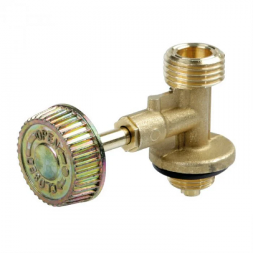

Immagino che ora sulla Campingaz metti un rubinetto come questo:
sul filetto superiore ci colleghi il tubo alta pressione arancione.

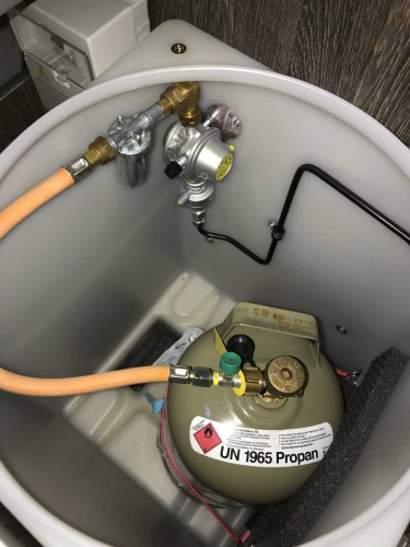

Con la bombola grande colleghi il tubo arancione direttamente sul filetto della bombola, come fai ora sul rubinetto della campingaz.
qui c'è anche il filtro, che forse tu non avrai, ma penso che si capisca bene ugualmente
