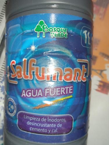

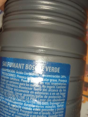

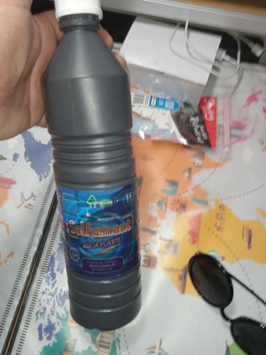

In Spagna si vende i. Tutti i supermercati nel reparto prodotti per pulizia. si chiama agua fuerte.. probabilmente non ha una concentrazione come i prodotti di cui parlate.
É Al 20% acido cloridrico
certo è forte. E viene venduto e usato come prodotto domestico e non industriale per pulire il bagno...
Che è poi l unica cosa per cui mi serve..per le incrostazioni di calcare molto grosse.
Diciamo che brucia nelle ferite e se metti una mano a bagno 5 minuti di sicuro irrita molto...ma da qui a morire ce ne passa.
Piuttosto è pericolosissimo per gli occhi...come d' altra parte anchebla stessa candeggina che ti può fare perdere la vista per un incidente domestico...
stessa classe di rischiò di altri molti prodotti da supermercato.. tenere fuori dalla porta dei bambini, può provocare irritazione oculare grave, ,provoca irritazione cutanea,se ingerito può provocare la morte etc etc...

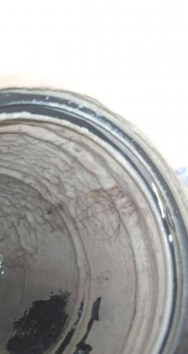

E invece nell uso continuo nel tubo a S di comunicazione tra water e serbatoio fisso s'informa una pesante incrostazione..pare calcarea..poi se è urea solidificata o qualcosa di simile non saprei...si formava anche nella cassetta thetford uguale .
Ho provato a eliminarla con aceto e acido citrico alimentare...senza risultati a meno di fare una volta la settimana una pulizia a mano e spugna abrasiva con questi 2 prodotti.
Questo prodotto la scioglie e lo indebolisce a quasi solo il passaggio senza dover lasciare a bagno, con uno scovolo si rompe tutto e rimane come nuovo.. inoltre questa soluzione al 20% è poi ulteriormente diluita da 10/15l.di acqua.
È l.unico prodotto che fin ora mi ha permesso di pulire queste incrostazioni circa una volta al mese o 2.
Altrimenti servirà un qualche altro tipo di acido con circa la stessa azione...IMG_20220902_210109.jpg
è oltre 1 mm di spessore in alcuni punti e si forna in un paio di mesi. Nonostante il bagno venga sciacquato con cura ogni svuotamento.

È acqua pubblica spesso potabile...di parchi o stazioni camper o benzinai con riferimento acqua...
di bassa qualità ma niente di che.
Quel calcare non lo trovo da nessuna parte oltre al bagno...
Anche se comunque sulla doccia si vede una certa quantità di calcare in qualche mese che indica un acqua molto dura...
Io non so se quello che vedi è solo calcare o no...sta di fatto che è un composto simile al calcare che viene sciolto dagli acidi.

Tralaltro secondo te quella roba è calcare? Intendo dell' acqua?
È una quantità impressionante...

Il calcare per fare quella incrostazione che si vede in foto normalmente dovrebbe impiegare anni.

Esatto..ma quella porcheria mi viene in 2 o 3 mesi..e solo nel water.
Anche sul doccino mi si ottura qualche foro in un paio di mesi, ma li uso un po di aceto e via.
Ovviamente noi lo usiamo tutti i gg..pero è assurdo
