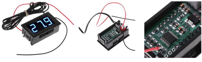

Visto però che volevo prendere un termometro digitale da mettere in cabina con sondino esterno, ne ho trovato uno che va da 5 a 12v e ho letto di una persona che ne ha bruciati 3 o 4.
Un igrometro wifi ce l'ho, ma ne volevo prendere uno (non a batterie) da tenere in cabina e di piccole dimensioni.
O sono a batteria o vanno a 12 v come limite massimo di tensione.

Ne dovrei trovare uno con un range in volt superiore.
Solo che lo voglio piccolo ed ECONOMICO. Altrimenti ne faccio a meno e aspetto di trovarmelo sotto il naso per caso.

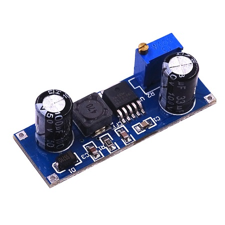

Per pochi euro, puoi interporre tra la batteria e qualsiasi utenza, un semplice DC-DC Converter, con funzione step-down, che provvederá a stabilizzare la tensione a quella voluta, anche se la sorgente fosse variabile. Ce ne sono anche muniti di display (ma puó bastare un semplice tester), ti basterá regolare con un cacciavitino il condensatore variabile alla tensione che desideri. In entrata accettano da 5 a 80V, in uscita regolano da 5 a 20V. Non consumano quasi nulla, possono tranquillamente rimanere accesi per anni.
Vero, ne dovrei avere uno proprio tra le chincaglierie. devo vedere il range che ha.

E'  progettato appositamente per sostenere variazioni in entrata, e per stabilizzare l'uscita alla tensione settata; quello é il lavoro che fa. A meno che si guasti, in tal caso interrompe l'erogazione. Poi, se il differenziale tra entrata e uscita non é rilevante, "lavora poco"....durerá una vita o quasi.

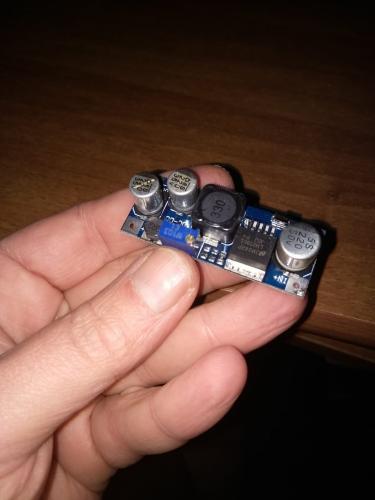

Stasera ho testato il modulino dc/dc. Sembra andare alla perfezione. Ho impostato a 9 volt e anche variando l'alimentatore fino a 15volt la tensione a 9 rimane costante. Ottimo.
Pensa che lo presi per un progettino 5 o 6 anni fà ed è sempre stato chiuso in un cassetto.
Ps:
Visto che comunque la corrente in eccesso viene trasformata in calore (di solito) tramite resistenza o altro, credo che 9 volt sia un buon compromesso. Che dite. Potrei impostarlo anche a 10 o 11, ma poi il termometrino (cinese) credo duri di meno, vista la componentistica. Il suo range di funzionamento è da 5 a 12v.
A 9 volt dovrebbe durarmi un po'.
Comunque ve lo metto qui sotto in una foto, tanto da farvelo vedere (è un zavaglio).
