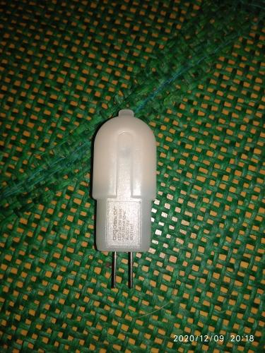

Queste mi.sfarfallavano sempre con la pompaIMG_20201209_200238(1).jpgqueste non sfarfallano nemmeno con 15 amper di carico e la pompaIMG_20201209_200248(1).jpge nemmeno queste16075450711006991702881406661156.jpg
E sono tutte del cineselaugh, ho pero dovuto cambiare gli attacchi (pure quelli del cinese)
