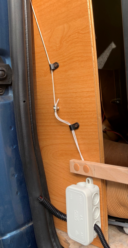

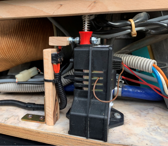

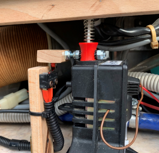

Sicuramente sarà un sistema rozzo, ma mettere un micro premuto dal pulsante rosso? Quando il pulsante scatta non preme piu il micro e si aziona la segnalazione. E senza andare a disturbare l elettronica Truma a scanso di guai. Lo so gli elettronici mi manderanno a fare altro
Ho optato per la tua soluzione, poi invierò le foto a lavoro ultimato! Grazie

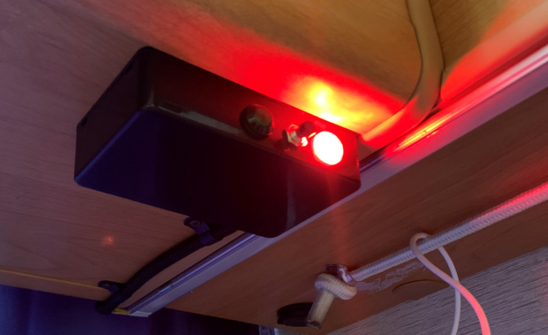

Diciamo che la modifica non è certo indispensabile ma mi evita di dover scendere dal camper e aprire il portellone dietro per riarmare la valvola (a volte specialmente in città mi ritrovo in dei parcheggi che il portellone dietro non si apre perchè c'è una macchina o un muro).
Nella scatola nera c'è un cicalino temporizzato che suona per qualche secondo e poi smette definitivamente ma rimanendo la luce rossa accesa.
A me la valvola scatta con circa 7 gradi fuori... essendo un camper piccolo e ben coibentato a volte con 7 gradi fuori, dentro ancora stiamo bene senza accendere la truma, quindi in caso si aprisse la valvola, mi viene indicato immediatamente con il cicalino... e non butto 10 litri di acqua del boiler. Nel caso sono fuori dal camper chiaramente nessuno la puo' riarmare ma quando ritorno vedo tramite la luce rossa che è scattata.
