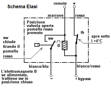

Ho seguito questa discussione perchè l'argomento lo trovo interessante e non ne so molto, Volevo fare una domanda su queste valvole Elasi, (sul mio camper non c'è proprio) mi sembra di aver capito che si aprono in assenza
di corrente, quindi devono essere sempre alimentate per non aprirsi?  ma come sono fatte dal punto di vista elettromeccanico, hanno un solenoide che deve rimanere eccitato perennemente (che mi sembrerebbe assurdo) oppure sono motorizzate con uno switch di fine corsa e quindi una volta chiuse non hanno nessun assorbimento?
questo schema e spiegazioni le trovi piu sopra nel post di.@037

Da quello che vedo c'è un solenoide e basta, quindi si riarma a mano, il solenoide spero che venga eccitato solo momentaneamente per chiudere, poi si disalimenta?

Da quello che vedo c'è un solenoide e basta, quindi si riarma a mano, il solenoide spero che venga eccitato solo momentaneamente per chiudere, poi si disalimenta?  Il camper l'ho allestito io, ho il thermo top che sotto
una certa temperatura (5 o più gradi) si avvia scalda il camper, i tubi e tutto il vano tecnico dove ci sono i raccordi, le valvole ecc.. il boiler è nel vano tecnico
Il selenoide della Elasi è sempre alimentato e consuma 35mA.
L'alternativa se si vuole mantenere il boiler pieno, e la BS staccata dall'impianto, va messo un collarino di blocco sul pomello rosso, con la precauzione di toglierlo nei periodi freddi.
Una cosa che non so se mi è sfuggita nella lettura dei vecchi post, è che la Elasi funziona anche da valvola di emergenza per sovrapressione (mi sembra 3.5Bar), per cui in quel caso apre anche se alimentata.

Il selenoide della Elasi è sempre alimentato e consuma 35mA. L'alternativa se si vuole mantenere il boiler pieno, e la BS staccata dall'impianto, va messo un collarino di blocco sul pomello rosso, con la precauzione di toglierlo
nei periodi freddi. Una cosa che non so se mi è sfuggita nella lettura dei vecchi post, è che la Elasi funziona anche da valvola di emergenza per sovrapressione (mi sembra 3.5Bar), per cui in quel caso apre anche se alimentata.

35 mA non sono tanti ma neanche tanto pochi,  di solito una macchina quando è tutto spento arriva a 100 mA anche se adesso con tutta l'elettronica che hanno arrivano anche a 200 Che succede se stacchi la batteria dei servizi, si apre la valvola e scarica?
Se stacchi la BS si apre. Io per svuotare il boiler facevo così, non staccavo la BS ma il fusibile che alimentava la Truma.
Nei camper che hanno la pompa ad immersione, riesce anche a svuotare tutto il serbatoio delle chiare se quest'ultimo si trova sullo stesso piano o più alto.

rubylove  se ti riferisci allo staccabatteria non tutti i camper l'hanno di serie , se invece ti riferisci alla valvola elasi era di serie su tutti i camper con stufa combi versione verticale successivamente sostituita dalla vavola froscontrol su tutte le stufe combi versione orizzontale
i mezzi con lo staccabatterie di serie avevano la elasi collegata in modo tale che staccando lo staccabatterie questa si apriva, lasciando svuotare il boiler.
Emme48 Marco ha ben specificato che tutte le elasi oltre che alla combi sono collegate anche alla BS , quindi nessun collegamento particolare causa staccabatteria , ovviamente poi tutto è vincolato da come e dove è collegato lo staccabatteria perchè la elasi potrebbe comunque essere alimentata con staccabatteria inserito , capisci che non dipende da dove è collegata la elasi lato batteria ma dipende da dove e come è collegato lo staccabatteria
non discuto ciò che dice Emme e nemmeno ciò che dici tu.
Ho solo detto che staccando le BS tramite lo staccabatterie la elasi lascia uscire l'acqua. Così è collegata sui mezzi che ce l'hanno.
perchè quella valvola ha la doppia funzione, ovvero quella di aprirsi per il freddo e anche quella di aprirsi perchè non c'è più tensione sufficiente per mantenerla aperta, perchè si da per scontato che la stufa senza corrente non funzioni più.
Se lo staccabatteria non stacca tutto, non è uno staccabatteria, almeno dal punto di vista funzionale
Io in realtà ho uno staccabatteria cioè l'interruttore rotativo fisico ma questo scollega tutte le utenze meno tutte le ricariche e tutto cio che è considerato prioritario, cioè che deve rimanere attivo
lo staccabatteria vero e proprio è il morsetto..
La mia curiosità rimane il motivo per cui la bobina deve rimanere normalmente eccitata invece che eccitatata solo in fase di scarico, ci sarà un motivo che non comprendo perche non conosco il sistema

 rubylove     condivido sulla definizione staccabatteria non sempre consona , non so dirti nello specifico per quale motivo la elasi per rimanere armata deve essere sempre alimentata , tuttavia essendo una valvola elettrica giocoforza in chiusura (armata)  per farla funzionare deve essere alimentata , a mio parere il moivo per tenerla alimentata in chiusura è dovuto al fatto che se capitasse una gelata con boiler pieno e stufa spenta "non alimentata elettricamente" la valvola si apre meccanicamente senza nessun imput elettrico
 se fosse il contrario ovvero alimentata in apertura in caso di gelata con stufa spenta non alimentata la valvola non si aprirebbe oppure con stufa alimentata anche la valvola rimarrebbe alimentata quindi aperta svuotando il boiler , praticamente alimentando la valvola in apertura si avrebbe il boiler sempre vuoto

non è un concetto sbagliato quello di alimentare la valvola per mantenerla aperta.
Come ho già avuto modo di scrivere, quella valvola offre due protezioni, quella dal freddo e quella della corrente.
Ragioniamo con la logica del camperista nel parcheggio della funivia a -10°;
- stufa accesa temperatura del mezzo 20°, quindi corrente presente e tutto va per il verso giusto.
- stufa accesa ma va in blocco in mattinata mentre scio; quando la temperatura scende e va sottozero la valvola apre e mi salva l'impianto.
- stufa accesa, ma ad un certo punto la batteria cede, la valvola apre per mancanza di corrente. E' vero che prima o poi si sarebbe aperta comunque, infatti nelle versioni successive alla elasi vi è la frost control che lavora solo con il freddo e senza corrente, ma a quei tempi era così.
Avere una valvola alimentata quando è aperta presuppone che per aprirsi serva avere la corrente, cosa non certa, perchè come fa la valvola a stare aperta se non c'è corrente?
Aggiungo, il fatto che alcuni vogliano mettere il mezzo in rimessaggio con i serbatoio pieni è un problema loro, nel senso, se è per 2gg perchè poi riperti è un conto, ma lasciare un mese il mezzo "pieno" in rimessaggio è sbaglito di principio...

giocoforza in chiusura (armata)  per farla funzionare deve essere alimentata , a mio parere il moivo per tenerla alimentata in chiusura è dovuto al fatto che se capitasse una gelata con boiler pieno e stufa spenta non alimentata elettricamente la valvola si apre meccanicamente senza nessun imput elettrico  se fosse il contrario ovvero alimentata in apertura in caso di gelata con stufa spenta non alimentata la valvola non si aprirebbe oppure con stufa alimentata anche la valvola rimarrebbe alimentata quindi aperta svuotando il boiler , praticamente alimentando la valvola in apertura si avrebbe il boiler sempre vuoto
Non sò, confesso che ho un po perso il filo del discorso
Forse per aprirsi solo in caso di eccitazione occorrerebbe una progettazione completamente diversa
io ho una tre vie sul webasto thermo top sono normalmente aperte (non eccitate) e quella è la condizione normale a mezzo rimessato, si eccita (chiudono) solo a motore in moto e in certe circostanze quindi consumano solo quando l'energia è disponibile

Non sò, confesso che ho un po perso il filo del discorso Forse per aprirsi solo in caso di eccitazione occorrerebbe una progettazione completamente diversa io ho una tre vie sul webasto thermo top sono normalmente aperte
Elettrovalvole a 2 o 3 vie non hanno nulla in comune con la logica di funzionamento dela elasi , visiona tutto il filmato del link sottostante e apprenderai meglio , quel filmato è utile anche per chi come tè non conosce la elasi
