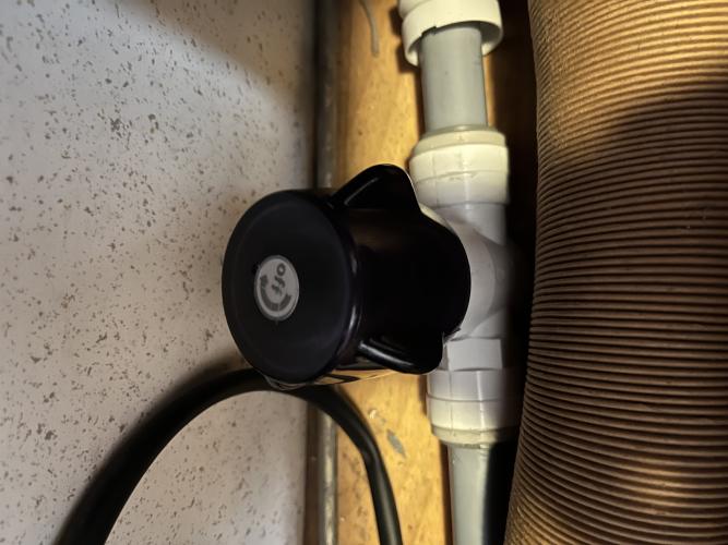

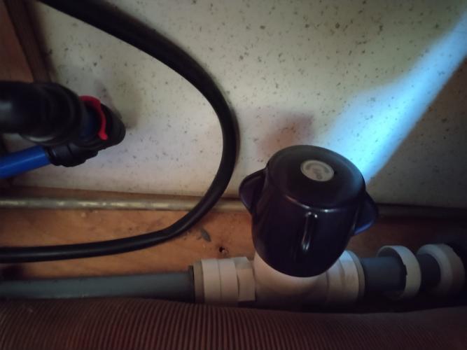

Ciao a tutti, mi serve un aiuto! Domani dovevo partire per le vacanze e oggi scopro che il serbatoio delle acque chiare perde, è sicuramente il rubinetto che non chiude bene, forse vecchio, forse il caldo di questi giorni, ma è andato e va cambiato. Presumo si possa trovare qualcosa da un negozio di prodotti per sanitaria ma non so ne come staccarlo né cosa chiedere di compatibile. Qualcuno mi sa aiutare? Vi lascio le foto del pezzo. Grazie! IMG_3049.jpegb8801f55-c94d-418a-bc73-faf0030e5196.jpeg

Nel tubo di sinistra si vede la sicura rossa che tiene bloccata la chiusura, per caso funziona allo stesso modo?
Comunque un qualsiasi rubinetto (per acqua sanitaria) ti sia comodo va bene, possibile che se porti quello vecchio in un negozio di idraulica trovi una soluzione, oppure negozi specializzati per caravan e camper.

La parte difficile era smontarlo.
Fatte un po di ricerche ho scoperto essere una valvola a vite della John Guest che si monta su tubi da 22 cm, la montavano i Mobiletto e Giotti per un pò, ma non ho trovato rivenditori che li avessero in casa o qualcosa di compatibile, essendo nel weekend sono riuscito a ctrovare disponibile solo l' idraulico di fiducia nella speranza che, se non sostituirla, almeno tappasse lo scarico per permettermi di partire, ma il ragazzo che ha mandato ha fatto più danni che altro. Alla fine l'ho smontato da me.
Ora devo procurarmi un tubo da 22 (che il ragazzo ha rovinato), smontare la valvola per cercare di ripararla o capire come innestare qualcosa di simile al suo posto e poi silicone il tutto.

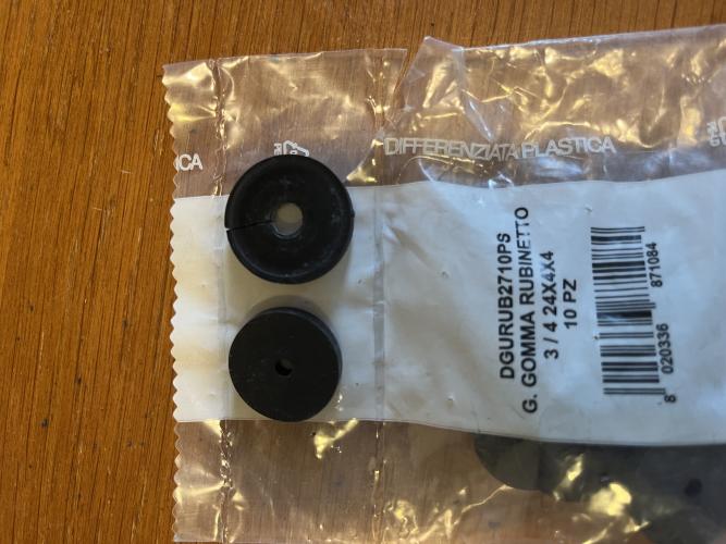

Nel frattempo ho smontato la valvola ed è la guarnizione che è partita, ho trovato qualcosa di simile da Leroy Merlin, devo solo adattarla e incrociare le dita, poi lunedì prendere un pezzo di tubo da 22, siliconare e sotto presumo vada del terostat (prima non c'era per).

Una guarnizione da 24x4 che ha un foro più piccolo (poco male, si allarga) e più stretta ai lati con poco più spessore, modificata e testata, pare funzionare!

Quella è una guarnizione per il passo rapido del WC, dipende come si adatta al punto in cui va a battuta
