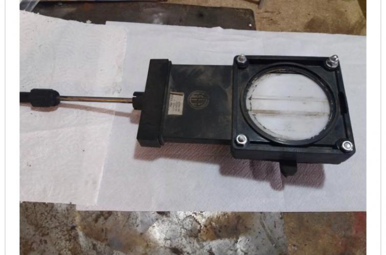

Si... ***** io... non ho caricato la foto...B221610E-0AF1-43EC-9535-40FAD06F1C7F.jpegvedendo cosi come si vede la foto, la parte a vista è attaccata al mio serbatoio, tra li e il serbatorio si vede tipo come del sikaflex, i bulloni che vedete in foto, i miei sono messi con la testa attaccata al serbatoio, e dall altra parte ( la parte sotto del pezzo in foto) ci sono i bulloni
quindi, per svitare quei 4 bulloni io devo togliere per forza tutto il blocco in quanto , essendo passanti se giro il bullone sotto senza tenerlo dall altra parte, gira tutto

quindi la valvola è attaccata direttamente al serbatoio, senza nessun distanziale, ho capito bene?
se ho capito bene, è difficile che ci sia un sigillante tipo sika, non attaccherebbe sul PPE, potrebbe esserci del terostat, ma solitamente c'è solo una guarnizione in neoprene.
per risolvere devi smontare, ma attento ai bulloni, se sono arrugginiti tenderanno a spezzarsi nelle bussole di ottone annegate nel serbatoio ( se riesci a toglierle, poi mettile in inox con un po di grasso sul filetto) ma è anche facile si sia crepato, con questo freddo...

No, i bulloni non sono attacxari al serbatoio, vedo le teste... sono passanti (pezzo sopra e pezzo sotto) sul pezzo della foto( ci sono due pezzi , sopra e sotto dove in mezzo scorre la ghigliottina, i bulloni tengono attaccati sti due pezzi)per quello sec me è messo su con qualche collante

Se é un pezzo come questo é possibile che si PVC per esso ci sono delle colle che servono anche per incollare i pluviali e condotte per aqcua sanitaria , é possibile che in precedenza non era piu ermetico e ci é stato messo del mastice . Ma comunqe ci dovrebbe essere un punto di rottura . Manda una foto del serbatoio per capire come era prima .

Se ricordo bene quelle valvole si avvitavano su una flangia che era attaccata al serbatoi. Credo che girandola venga via.

I burloni potrebbero essere dentro il serbatoio e svitando i dati digitano e non permettono lo smontaggio devi aprire lo scarico e cercare di tenere fermi i buloni, il mio camper del 1990 era fatto così
tra la saracinesca è il serbatoio c’era una guarnizione che era rotta (perdeva un pochino) e ci ho messo il silicone, all’epoca tanti prodotti non si conoscevano i silicone buono o nulla

Nella mia nel serbatoio sono inglobati dei dadi/boccole fileattate; quando lalevi prova a levare i perni filiettati e se è come la mia basta levarli e mettere dei bulloni o barre filetattate di lunghezza adeguata.
Per la tenuta i normali sigillanti tipo sikaflex funzionano male o niente; una valida soluzione è del collante butadilico tipo Terostat (per capirci quello nero appiccicoso per montare le finestre).
Dopo aver provato il sikaflex 521 uv che non funzionava ho risolto il problema con questo e su che degli installatori lo usano. Ho anche messo una specie di cornicie di alluminio fra i bulloni in modo da distribuire la pressione.

Prova a tirare i bulloni e prima mettici acqua calda se non si e crepato c'è il caso che risolvi
