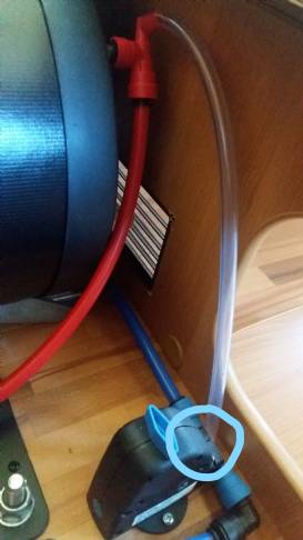

Buonasera, ho un problema con il boilet Truma, seguendo la domanda di questo forum ho capito che la soluzione è la risposta di ECOSTAR, e cioè il raccordo rosso fotografato, infatti mi capita che quando l'impianto idrico del mio camper è acceso, perde acqua dal tubicino trasparente che è attaccato al raccordo rosso e che va a finire all'esterno, sotto il camper.
Ecostar tu dici che basta solo cambiare questo raccordo? E' un lavoro semplice che posso fare anche io?
Scusa ma a che serve questo tubicino??
Grazie per la disponibilità
