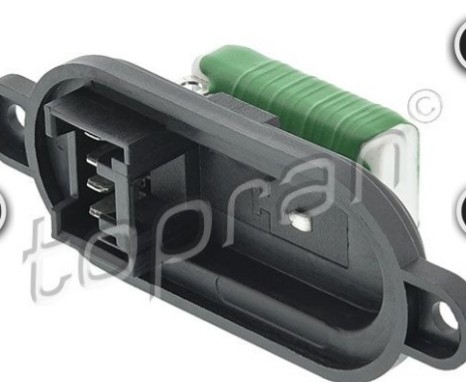

Questa é la resistenza della ventola riscaldamento... intendi proprio questa oppure i comandi??
Modificato da damasi il 31/07/2022 alle 10:35:35

ti premetto che non mai riparato un ducato con questo problema, ma altre marche si...
quindi non conoscendo il tipo d'impianto del tuo mezzo, ma alla fin fine sono sempre uguali agli altri mezzi, normalmente quando succedono questi guasti, la causa di solito é proprio la resistenza che ti ho postato, oppure i contatti interni della centralina che si guastano...
... la maggior parte di noi, la conosce con il nome classico di manopola/comandi di velocità della ventola...
Modificato da damasi il 31/07/2022 alle 12:40:05

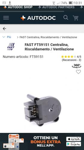

Ok grazie. Visto che la resistenza dovrebbe comandare solo le prime tre velocità della ventola proverò , se ci riesco, a smontare la manopola della velocità dei comandi ventola per vedere se si è guastato.

Problema risolto. Era l’interruttore velocità della ventola. L’ho smontato, con non poca difficoltà, e sono riuscito ad aprirlo. I contatti erano ossidati. Li ho puliti bene, spruzzato un po’ di WD40, richiuso il tutto è per magia ha ripreso a funzionare alla perfezione. Grazie a tutti quelli che hanno cercato di aiutarmi nella risoluzione di questo problema. Buoni km e buon ferragosto.
