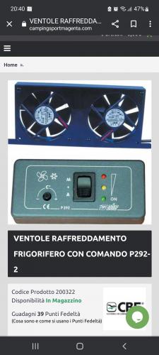

Non so se sia artigianale.. o meglio il materiale è il kit apposito xke l'ho visto in internet..
non arriva tensione al quadretto dell'interrutore dove mettendonl'jnterrutore sia in manuale che automatico accendeva la spia.. (verde gialla e rossa in base alla temperatura e poi ha la rotella per regolare il termostato.
Provo ad allegare immagine scaricata da internet sul kit installatoScreenshot_20220813-204010_Chrome.jpg

Per quel modello il fusibile dovrebbe essere esterno.
Credo tu debba seguire il filo fino a quando non lo trovi.
Se può consolarti, è un accessorio utile ma non indispensabile, quindi è una riparazione che può rimandare.

La linea elettrica 12 volt va dalla fonte (batteria servizi diretta o una sua derivazione sempre sotto tensione) al pannellino. Questo pannellino,  a seconda dello stato dei termostati, alimenta le ventoline (spente,  una accesa ed una spenta,  due accese, oppure spente o velocità normale o massima velocità).  Il led verde indica che il pannellino è alimentato, quello giallo che è nella condizione normale (una accesa o velocità normale)  e quello rosso che è  nella condizione critica (entrambe accese o massima velocità).
Morale della favola: i 12 volt devono arrivare al pannellino, da qui, con interruttore su acceso, deve accendersi il led verde; i led gialli e rossi si accenderanno a seconda dello stato dei termostati. Se non si accende il pannellino, devi controllare da lì, indietro,  fin dove trovi tensione perché interrotto da un contatto fatiscente o fusibile bruciato. Se tensione arriva ma il led verde non s'accende con pulsante su acceso,  problema è nell'interruttore. Se il led verde è  acceso e le ventole non partono, o il loro intervento non è richiesto o il danno è dall'interruttore alle ventole.
P.S. In estate le ventoline sono basilari per un rendimento ottimale del frigo trivalente. Non fanno rimpiangere il frigo a compressore. L'importante che siano sempre accese su automatico.
P. S. S. Nel caso non arrivasse tensione al pannellino,  isola quel conduttore e tirarne uno nuovo, sotto fusibile (1A)
