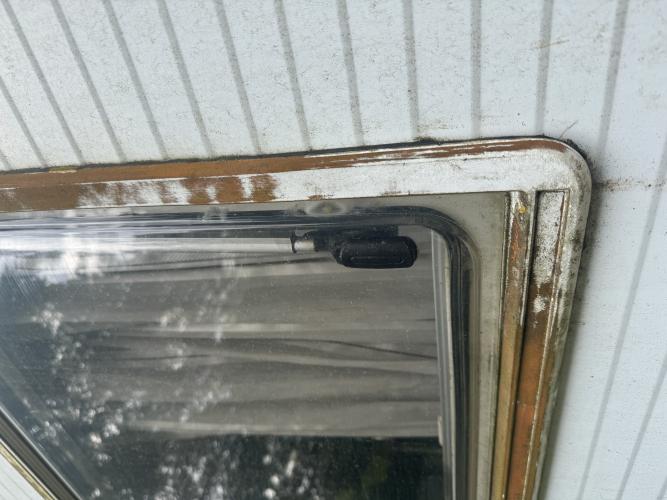

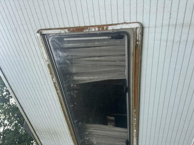

Ho un Laika Ecovip del 1998 e vorrei rimettere a nuovo le cornici esterne delle finestre. Sembrano in legno o comunque con un effetto legno, ma non sono sicuro del materiale: qualcuno sa di cosa si tratta esattamente?
Vorrei capire:
  • Se è possibile verniciare queste cornici
  • Che tipo di vernice è consigliata (spray, pennello, tipo di fondo…)
  • Se serve carteggiare o trattare la superficie prima
  • E se qualcuno lo ha già fatto, qualche foto del risultato sarebbe molto utile!
Allego due foto per farvi capire meglio di quali cornici parlo.
Grazie in anticipo a chi potrà darmi una mano!

Ciao ,
purtroppo è l'effetto del sole e delle intemperie.
sono telai plastici. Una ripulita , grattatina leggera ed una verniciata a spruzzo con vernice specifica per plastica e via.
Ne ho vista qualcuna rifatta e torna nuova...al pari di quelle belle pareti dell'ecovip che se le passi con la pasta abrasiva dornano nuove.

Ciao, le finestre dovrebbero avere le cornici in poliuretano.
Le ho verniciare circa 2 anni fa dopo 20 anni. Per ora sono ancora in ottime condizioni
Allego link. All'interno del link ce ne dovrebbe essere un altro con i materiali utilizzati.
Buon lavoro
