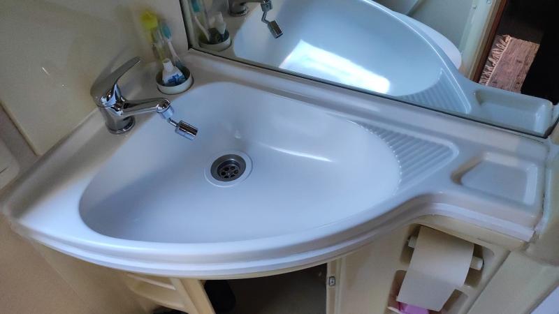

Appena verniciato primer per plastiche  come aggrappante  poi una bomboletta di bianco acrilicoIMG-20231108-WA0001.jpg
