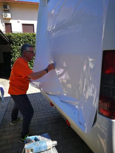

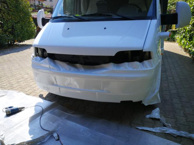

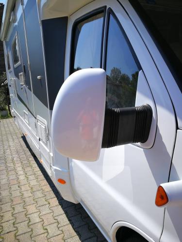

Ciao, io ho un Joxy del 2003 con la cellula in vetroresina, il gel coat è ormai "stagionato" e guardandolo da vicino presentava delle antiestetiche microcrepe, problema non risolvibile con la lucidatura. La soluzione meno problematica è stata la Wrappatura perché ho potuto applicare la pellicola a casa mia, la verniciatura non sarebbe stata un problema da parte mia a farla ma, trovare il posto isolato e aerato per eseguire il lavoro.
Secondo il mio modesto parere, verniciare la cellula con il rullino può andare bene se hai le pareti in alluminio groppolose, per quelle liscie se vuoi una rifinitura estetica buona devi usare la pistola  e poi dipende sempre dal grado di manualità che uno ha, io ho scelto di wrapparmelo, il tempo in questo periodo non certo mancava.IMG_20200427_101633(1).jpgIMG_20200425_112547(1).jpgIMG_20200424_115445(1).jpgIMG_20200422_143511.jpgIMG_20200408_143559(1).jpg

La pellicola la prendi al metro lineare, nel mio caso per fare la parta bianca ho dovuto prendere una bobina alta 1,56 x30 m e tagliarla all'occorrenza, APA ottima marca presa direttamente dall'importatore, ho usato quella per serigrafia che costa meno (di solito viene usata per fare le stampe su furgoni, pullman ecc...) però  è più impegnativa nel posizionarla nelle parti curve... costo 330 € (11 € al metro lineare), le altre due pellicole di grigio hanno un costo molto più alto circa 25 € al metro lineare, poi ci devi aggiungere un paio di rotoli di nastro da taglio che servono appunto per fare dove occorre, curve o tagli perfetti ( 35 € al rotolo).

Onestamente devo dirti che non è il primo impatto con la wrappatura, tra l'altro avendo avuto un passato negli anni addietro da carrozziere e di appassionato del tuning, per me fare questi lavori è un piacere, wrappare non è come attaccare un adesivo, devi capire dove e quando scaldare la pellicola e come e quanto tirarla nelle curve, se fai parte piane come nella cellula, fatto un primo pezzo se hai un po' di manualità e pazienza riesci a metterla giù....per i costi dipende che tipo di pellicola vuoi usare, parti da 11 € a 30€ al metro lineare, in altezza arriva a 1,56/1,60

La pellicola è adesiva, va stesa aiutandosi con una spatola apposita in modo da far uscire l'aria, ovviamente una giuntura la devi fare, in lunghezza non ci sono problemi ma in altezza arrivi a 1,56, piu o meno è la metà quindi o la risolvi facendo un taglio netto con il nastro da taglio oppure fai una fascia, se vai su YouTube e scrivi wrappatura trovi quello che vuoi
