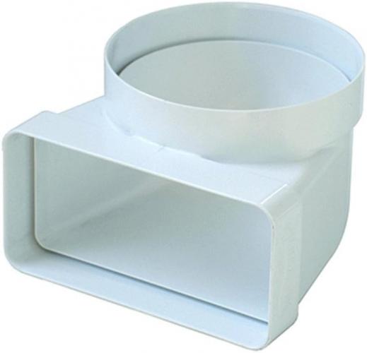

E' una modifica che farò a breve, nel mio camper ho lo scarico del nautico e delle grige in posizioni che obbligano due piazzamenti.
Voglio collegare alle grige una curva come questa e con un metro circa di tubo a sezione rettangolare per le cappe da cucina domestiche, portare lo scarico grige vicino al nautico, ingombro in ribassamento circa 7 cm, faro prove sotto il mezzo ma dovrebbe starci.
questo pezzo ha diametro 100 mm e la sezione rettangolare è 100x60 mm.

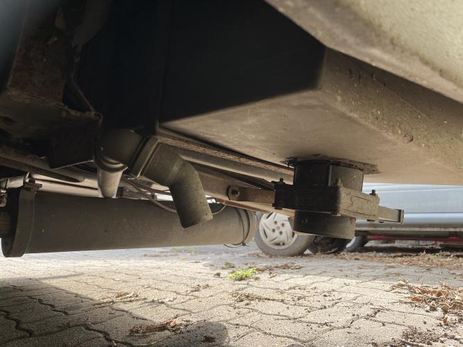

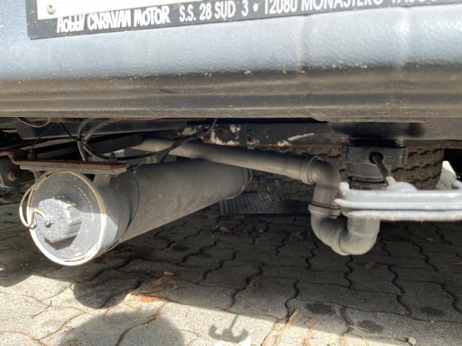

Io ho fatto più o meno come rascal, ho prolungato con tubi e curve da 40 lo scarico delle grigie per poco oltre un metro fino ad avvicinarmi a quello delle nere.
Pessima l'idea di convogliare lo scarico delle grigie dentro il serbstoio delle nere, il quale si riempirebbe molto prima.

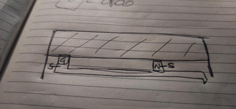

Certo che complicare la vita propria e quella degli altri è un hobby molto frequentato. Questo era il mio sistema:
G=Saracinesca delle grigie; N=Saracinesca delle nere;S=Manopola saracinesca.
Più semplice di così...
