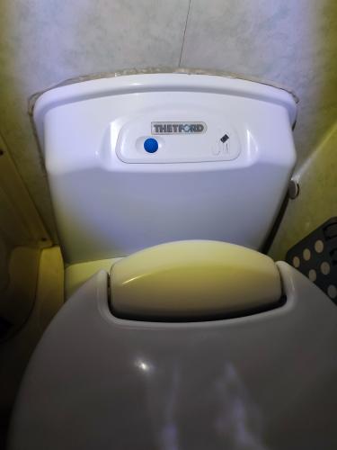

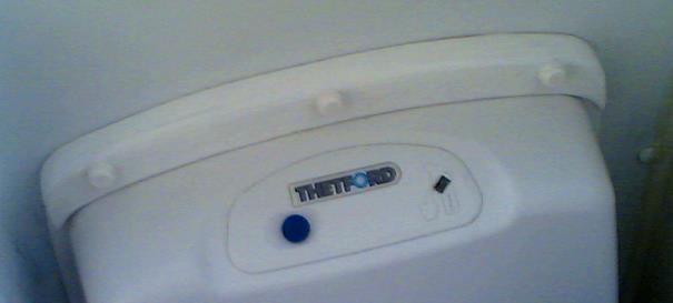

Buongiorno a tutti, vorrei smontare il wc in questione, principalmente lo schienale dove c'è il pulsante, qualcuno lo ha mai smontato? Devo smontare tutto o è a incastro e Bata tirare verso l'alto?IMG_20230413_071416.jpgIMG_20230413_072313.jpg

Mai fatto ma vado a memoria visiva. Se non erro ci sono le viti dalla parte della cassetta, che dovrebbero stringere lo schienale verso la parete. (A mo' di sandwich). A rigore di logica si dovrebbero svitare le viti e lo schienale dovrebbe spostarsi con tutto il resto, tagliando il sigillante attorno allo stesso
Comunque attendi conferma da chi sicuramente l'ha fatto.

Buongiorno a tutti, vorrei smontare il wc in questione, principalmente lo schienale dove c'è il pulsante, qualcuno lo ha mai smontato? Devo smontare tutto o è a incastro e Bata tirare verso l'alto? Comiii
Ciao, guarda questo topic dove spiego come si fa.
Comunque io ho sempre tolto tutto insieme, tazza+WC perche da quello che ricordo sembra un pezzo unico, magari sono due blocchi tenuti insieme da qualcosa, ma per separarli credo si debba smontare tutto il blocco.

Quindi lo schienale non è avvitato alla parete? Solo la basa?

Domanda ancora più semplice, posso estrarre solo la paste dove c'è il bottone di risciacquo?
a me interessa solo vedere dentro li e basta,devo vedere tra schienale e parete del bagno grazie

Domanda ancora più semplice, posso estrarre solo la paste dove c'è il bottone di risciacquo? a me interessa solo vedere dentro li e basta,devo vedere tra schienale e parete del bagno grazie
Hai provato a togliere la cassetta e guardare da fuori in alto ? O infilare il braccio ? Dovresti arrivarci.

No ieri sera ho dato un occhiata veloce ma era mezzanotte, diciamo che la stanchezza mi ha consigliato di non provare troppo prima di fare danno wink
Credo che dovrai smontare tutto. Non ho mai provato col pulsante perchè ho fatto altro ed ho tirato via tutto.
Qui c'è un PDF
che spiega (in inglese) come sostituire il pulsante, ma credo che sia difficile farlo senza rimuovere tutto.
Come vedrai dalle immagini, lo schienale ha una guarnizione nera che appoggia alla parete, per cui teoricamente non ci sarebbe bisogno di  adesivo. Io l'adesivo l'ho tolto (si era ovviamente scollato) ed ho solo realizzato un profilo di legno curvo verniciato di bianco e fissato con delle viti inox sulla parte alta dello "schienale".

Stasera tempo permettendo faccio tutte le prove, Anne interessa solo guardare tra schienale parete camper per vedere una cosa per quello che non vorrei smontare tutto
