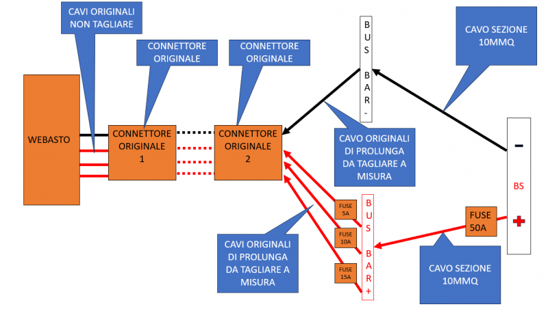

X Enzo, si ricontrollo, allora c'era qualche luce e usb accese, e forse qualche Ampere era misurato al di fuori del webasto però non credo di scendere a 10/11, comunque grazie
X Laikone, quindi se ho capito bene mi dici di usare le barre per portare 2 linee di 10mm per più e meno, e quindi tagliare gli originali per portare li i 3 fusibili o metterne dei nuovi?
Come faccio poi dalle bus bar a collegarmi senza tagliare al più e al meno che entrano nel webasto dal connettore... Scusa ma forse non ho capito bene...

X Enzo, si ricontrollo, allora c'era qualche luce e usb accese, e forse qualche Ampere era misurato al di fuori del webasto però non credo di scendere a 10/11, comunque grazie X Laikone, quindi se ho capito bene mi dici
di usare le barre per portare 2 linee di 10mm per più e meno, e quindi tagliare gli originali per portare li i 3 fusibili o metterne dei nuovi?  Come faccio poi dalle bus bar a collegarmi senza tagliare al più e al meno che entrano nel webasto dal connettore... Scusa ma forse non ho capito bene...
spero tu riesca a comprendermi

No, ovviamente cambiando anche il negativo e caricando per più tempo le bs spero di risolvere. Lo tenevo come emergenza nel caso si ripresentasse il  problema per avere un po più di corrente ma forse capisco che così piccolo poco farebbe
Credo che avresti comunque il problema della ricarica.
Ma se riesci a migliorare la ricarica tanto vale caricare le batterie che hai già.
Poi secondo me è una cifra non di poco conto, una accessorio che andrebbe comunque tenuto efficiente e che ti fornirebbe un aiutino, non una soluzione.
Con quella cifra (tanto per dire) puoi comprarti un'altra AGM, uno scambiatore automatico, un booster per migliorare la ricarica, insomma un po' di cosette che sarebbero anche ben integrate nell'impianto del mezzo,

Grazie Laikone, allora avevo un cavo di scorta già tirato da 2,5mm e intanto ho collegato quello quindi ho al negativo 5mm totale al  positivo un 6mm + originale quindi 8,5mm lo so è sbilanciato ma sempre abbondante. Prossimo passo l impianto che mi hai suggerito anche perché dopo 1 settimana sotto carica delle bs ieri ho acceso alle 11 di mattina e stamattina l ho trovato spento con le bs stese a 12,1v ora avrà funzionato per circa 20ore e a circa 2A sono 40A perciò ne deduco che mie bs sono andate solo dopo 2 anni... Altra ipotesi anche se il webasto funziona correttamente le accensioni successive creano un assorbimento anomalo, lo strumento battery monitor l ho trovato stamattina che indicava 0 percento di carica delle bs, impossibile visto che sono 2 da 120Ah quindi collassando al tentativo d accensione a una certa tensione per poi risakira a 12,1 ma senza forza.
Quello che mi preoccupa è che le 2 s da 90Ah che c'erano quando l ho preso hanno fatto la stessa fine quindi i questo dual top è troppo energivoro, anche se i dati dicono che dovrebbe andare, oppure mi hanno dato due bs che non erano molto in forma.
 A questo punto con immensa gioia le cambierò e farò la modifica come dice Laikone anche se mi chiedo ma chi ha questo webasto come si comporta?
