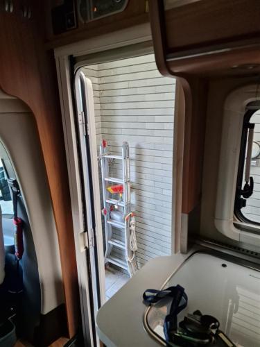

Sul mio Hymer Signo del 2005 la porta ha la chiusura come si vede in foto. Vorrei montare una zanzariera scorrevole tipo Remis, come nella seconda foto, ma il meccanismo di chiusura immagino che crei problemi.
Vorrei sapere chi ha un mezzo con questo tipo di porta se ha appunto la zanzariera a scorrimento.

La zanzariera di serie negli attuali Hymer ha un alloggio che calza sul riscontro della serratura, che però è un po differente dal tuo, anche se simile.
Io penso che in quasi 8 anni quella zanzariera la avrò usata due volte.
So anche che costa uno sproposito, è fragile, delicata e se la porta si chiudesse per un colpo di vento, la zanzariera si sfonda. Da me c'era, ma se avessi dovuto pagarla, non ci pensavo proprio a metterla che tanto non la uso.
Secondo me ti conviene pensare a una di quelle a pannelli tipo quella della Fiamma, costa poco, non si danneggia, e la monti solo in estate o quando ti serve, se non serve la arrotoli e la metti in un gavone. Penso si fissi in alto con una striscia di velcro o cosa simile.

Negli anni successivi al 2005 la Hymer ha continuato a produrre veicoli con la stessa porta che ha il mio, montando zanzariere esternamente sulla parete interna, telaio visibile non integrato nella parete. La porta del mio ha la zanzariera incorporata, con telaio di alluminio che si piega sulla porta in fase di chiusura, ma più volte chi è stato a bordo (io sono molto attento) ha rischiato di rompere i fermi, purtroppo non è pratica e lascia spazio abbondante per gli insetti.Ci sono artigiani che la fanno su misura plissettata in scatola di montaggio per 50€ e vale la pena prenderla. Il telaio della zanzariera ha una rientranza all'altezza del carter di chiusura? Puoi fare una foto?

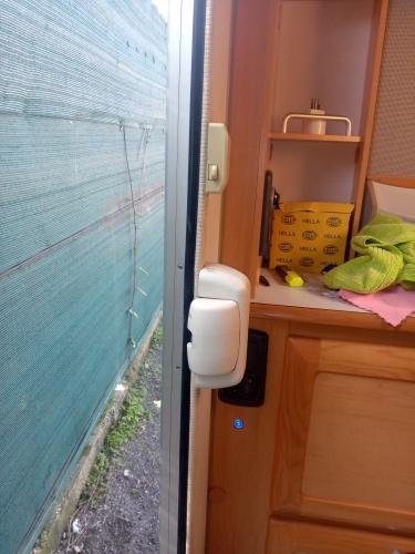

la mia hymer 2010 quando ci si sbatte la porta lei è elastica si deforma giusto un attimo essendo in una corsia chiusa solo in alto in basso può uscire dal "binario" e si rimette in sesto in un attimo
Plisesttata scorrevole con sagoma per serratura porta

piu che una foto sei tu che devi dare le misure .
È un guscio che va a  coprire la contro serratura della porta

Anche il nostro ha la zanzariera di serie su telaio di alluminio che si piega in 2 lungo la mezzeria verticale e a riposo sta adiacente alla porta. Macchinosa, poco pratica e poco efficace. Abbiamo montato una zanzariera comprata sull'amazzonia di quelle che si fissano ai lati con velcro e in mezzo si richiudono con dei magneti. Costa poco ed è più pratica ed efficace. E riesce ad aprirla per passare anche la micia, che invece l'altra cercava di sventrare ad unghiate per passare. Nei prossimi giorni se mi ricordo metto una foto

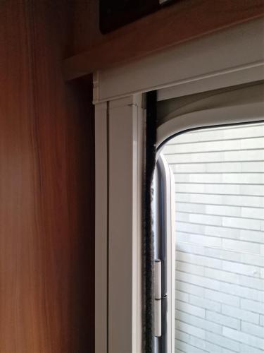

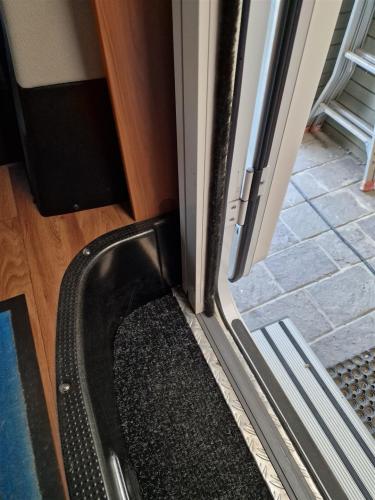

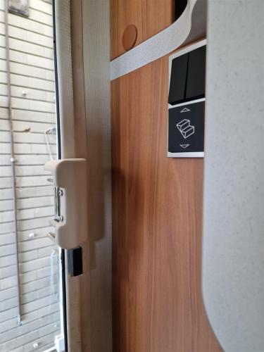

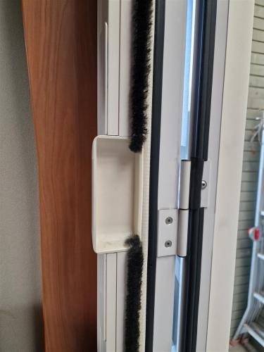

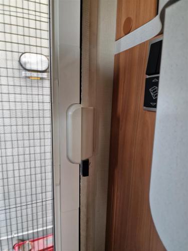

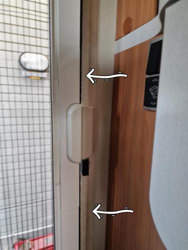

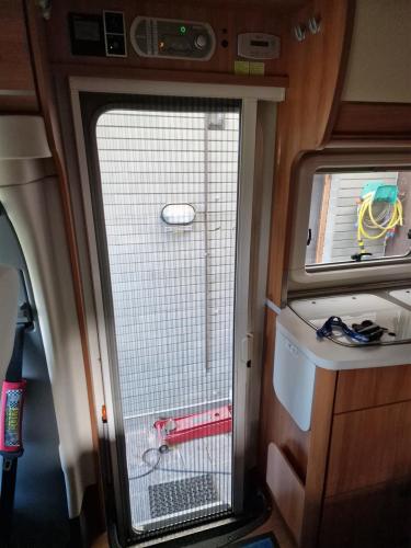

come promesso:
zanzariera Hymer MLT 580 4x4 del 2015. Dovrebbe essere quella installata su tutta la serie Exis visto che MLT non è altro che un Exis con differente meccanica.
So da un amico che la ha dovuta cambiare, che la zanzariera Hymer originale costa parecchie centinaia di migliaia di euro.

come promesso: zanzariera Hymer MLT 580 4x4 del 2015. Dovrebbe essere quella installata su tutta la serie Exis visto che MLT non è altro che un Exis con differente meccanica. So da un amico che la ha dovuta cambiare, che la zanzariera Hymer originale costa parecchie centinaia di migliaia di euro.
Un difetto della zanzariera che ho sul mio Hymer è che si deve porre molta attenzione che nel chiudere la porta sia completamente rientrata, altrimenti si scassa qualche plastica. Ho avuto in passato altre zanzariere, incernierate come la porta esterna (come se fossero una doppia porta) anziché scorrevoli, e tutto sommato le trovavo più pratiche.
Una bella documentazione. In effetti come si diceva quel guscio risolve il problema permettendo di tenere stretto il profilo.

In risposta al messaggio di 956 del 28/10/2022 alle 10:37:51
Penso però che vada bene solo con quella porta specifica, sia come dimensioni, che come forma e serratura.
La Hymer negli anni ha fatto tante porte differenti, e anche ora su certi modelli si puo scegliere due tipi di porta, e ognuna ha una zanzariera specifica e differente.

In risposta al messaggio di IZ4DJI del 28/10/2022 alle 09:59:50
Se ho ben capito, sul lato della chiusura non c'e' una battita dove si accosta la zanzariera ? O hanno montato il telaio sulla porta Hymer e su questo va a chiudersi la zanzariera? Polish_20221028_161223194.jpg
Si, la zanzariera ha un cassonetto solo da un lato, entro il quale si impilano le pieghettature quando non si usa, ma dal lato serratura non c'è nulla, sul profilo frontale della zanzariera c'è una striscia di una specie di feltro peloso che va a chiudere contro il bordo della cornice della porta, scorrendoci sopra, e impedendo il passaggio delle zanzare.
Nella parte alta c'è un cassonetto che contiene una guida a cui corre sospesa la zanzariera e nella parte bassa una striscia di plastica grigia cu n un profilo un po rilevato, che fa un po da guida.
Ma questo sistema è intrinsecamente delicato e fragile, e ogni volta che si usa ho paura che rimanga in mano, e se lo usasse qualcuno un po frettoloso o indelicato, la distruggerebbe subito.
