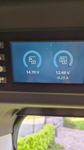

Inoltre ho notato che il pannello solare carica la batteria motore e non quella di servizio! Quando c'e' il sole sale la tensione della batteria motore! Questo lo risolveranno facilmente dal concessionario. Pero' e' strano che su mezzi cosi belli ci siano errori nell'impianto elettrico cosi banali...

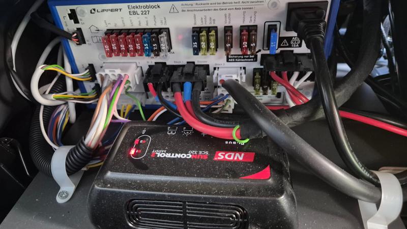

Ciao Paolo, oggi ho trovato il sistema NDS e gli ho fatto una foto!
La spia indica la batteria 1 che e' sicuramente quella motore, infatti come puoi vedere dalla foto ha sempre la tensione alta quando il pannello carica!
I fili che mi dici di scambiare entrano dietro nel NDS o sono quelli che entrano nel sistema dietro?

Ciao Paolo, oggi ho trovato il sistema NDS e gli ho fatto una foto! La spia indica la batteria 1 che e' sicuramente quella motore, infatti come puoi vedere dalla foto ha sempre la tensione alta quando il pannello carica! I fili che mi dici di scambiare entrano dietro nel NDS o sono quelli che entrano nel sistema dietro? GRAZIE! MAssimo
Ciao scusa se ti rispondo solo ora, basta che scambi i 2 fili sulla mppt della nds, se non ricordo male il filo rosso con del nastro blu e' quello della batteria servizi e sti asini lo mettono sull'uscita 2 del mppt che fa solo da mantenimento per la batteria motore, sono anni che li montano cosi non riesco a capire il perche'!

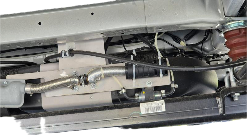

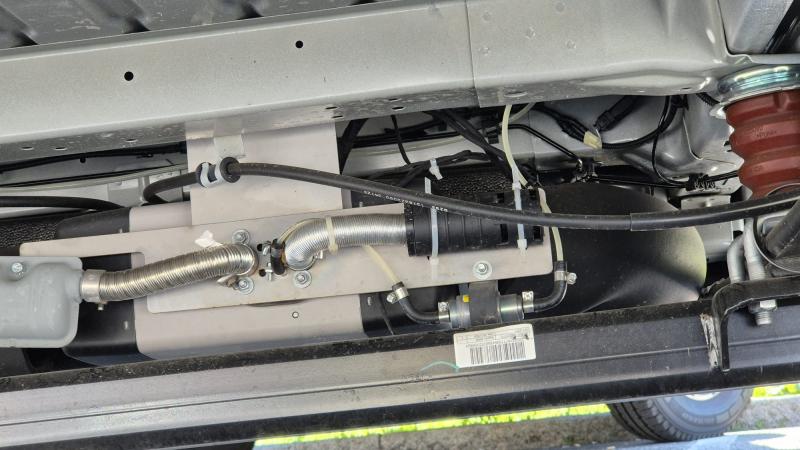

Ho fotografato il WEBASTO cosi, se riesci, mi dici se vedi lo stesso difetto che avevi risolto sul tuo TWIN!
Non ho ben capito dove intervenire!
GRAZIE MILLE!

Grazie Paolo! Ora la parte elettrica e' perfetta! Il pannello carica correttamente la batteria servizi! Ho fotografato il WEBASTO cosi, se riesci, mi dici se vedi lo stesso difetto che avevi risolto sul tuo TWIN! Non ho ben capito dove intervenire! GRAZIE MILLE! MAssimo
Si uguale al mio, se guardi sopra all'etichetta con il barcode c'e' la pompa del gasolio del webasto che e' tenuta con quella fascetta con la gomma e fissato al telaio con quel bulloncino tu togli il bullone e fissalo con delle fascette di plastica basta che non tocchi contro il telaio tanto non fa sforzo sta gia su da solo perche' attaccato con i tubi(pero' non si sa mai meglio fissarlo, io appunto ci ho messo un paio di classiche fascette di plastica da elettricista) vedrai che poi non sai che il webasto sta funzionando o no non si sente piu nulla a perte la ventola che pero' trovo meno rumorosa della trina a gas che ho avuto.
Ciao Paolo, ci ho messo un anno praticamente a fare e testare la modifica che mi hai suggerito pero' volevo confermarti che funziona alla grande!
Il rumore notturno non si e' completamente azzerato ma ora non e' piu assolutamente fastidioso: lo si percepisce appena appena.
GRAZIE MILLE ANCORA!!
