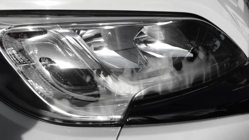

Brutta sorpresa questo pomeriggio...
1 20 29
Red007
Red007
29/04/2011 255
Inserito il 27/02/2019 alle: 10:36:14
5CB83820-242C-45D9-AAE9-E54DACC4B901.jpegOggi pomeriggio, in campeggio, ho deciso di lavare i vetri...il camper era al sole, al mare, giornata calda. Lavo i vetri , ed alla fine vedo che infanali hanno la condensa !,,,,,Non ho mai avuto questo problema ne su camper precedenti ne auto. Dovrò rivolgermi all’assistenza e spero che mi sostituisacno i fanali. Bah, sperem
Il Vichingo
Il Vichingo
18/04/2014 107
Inserito il 27/02/2019 alle: 10:48:59
In risposta al messaggio di Red007 del 27/02/2019 alle 10:36:14
Penso sia normale che buttando acqua fredda sul fanale caldo crei condensa. In fondo è come se hai buttato acqua ghiacciata in un bicchiere, all'esterno si forma condensa. I fanali non sono a tenuta stagna ma ci sono delle prese d'aria per aiutare il raffreddamento e proprio la fuoriuscita dell'umidità. Discorso diverso se nel normale uso di tutti i giorni trovi condensa, li vuole dire che è entrata acqua.

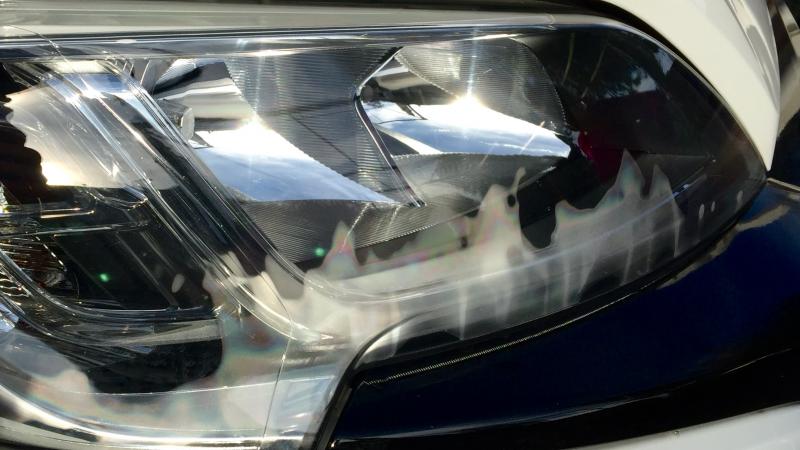

Inserito il 27/02/2019 alle: 13:37:35
Benvenuto al club...
Il mio nuovo camper è di maggio 2018, verso ottobre scorso inizio a notare condense varie in entrambi i fari, mi dico bah, passerà, sarà questione di tempo...
A fine novembre la cosa è diventata insopportabile ed aggiungo anche (secondo me) pericolosa, in quanto la condensa non andava via, fino a notare grosse gocce all'interno. Le gocce erano ciò che rimaneva dopo ore ed ore di condensa, e quelle per andare via ci mettevano un tempo infinito, se era umido e senza sole, a volte me le tenevo per dei giorni interi...
Una volta al mattino era molto sottozero, e le gocce interne erano... congelate, da non credere.
Premetto che sono un "precisino", e che non ho maltrattato i fari o sottoposto il camper a chissà quali shock termici, è il secondo X290 che possiedo, quello precedente, in 3 anni (stessi fari) non ha mai evidenziato il problema, sebbene utilizzati con le stesse "abitudini".
Sono andato in FIAT con le foto, e me li hanno cambiati all'istante, a loro dire difetto non rarissimo, non solo su Ducato, ma anche auto Fiat e Jeep. Leggendo in rete, il problema è più diffuso di quanto sembra, su tutti i costruttori (anche perchè i costruttori di fari sono sempre quei due o tre per tutti, Magneti Marelli, Bosch ecc).
Sostituiti in garanzia e gratuitamente, ed i miei hanno anche le DRL led, se causa condensa mi si fulminano quelli... hai voglia...
Per ora non ho più riscontrato il problema, ma attendo tempi "peggiori" per averne la certezza, l'effetto si verificava generalmente dopo una bella pioggia e successivo sole, o abbastanza spesso me li trovavo "condensati" al mattino, sempre ovviamente in periodo invernale.
Se i tuoi lo fanno ogni tanto e poi passa subito ok, ma nel mio caso il problema era diventato cronico, se sei in garanzia io li farei cambiare, ovviamente fai più foto possibili e dettagliate, possibilmente anche con visione contemporanea di faro "condensato" e targa.

Inserito il 27/02/2019 alle: 16:22:20
In risposta al messaggio di nanonet del 27/02/2019 alle 13:37:35
Benvenuto al club... Il mio nuovo camper è di maggio 2018, verso ottobre scorso inizio a notare condense varie in entrambi i fari, mi dico bah, passerà, sarà questione di tempo... A fine novembre la cosa è diventata insopportabile
ed aggiungo anche (secondo me) pericolosa, in quanto la condensa non andava via, fino a notare grosse gocce all'interno. Le gocce erano ciò che rimaneva dopo ore ed ore di condensa, e quelle per andare via ci mettevano un tempo infinito, se era umido e senza sole, a volte me le tenevo per dei giorni interi... Una volta al mattino era molto sottozero, e le gocce interne erano... congelate, da non credere.   Premetto che sono un precisino, e che non ho maltrattato i fari o sottoposto il camper a chissà quali shock termici, è il secondo X290 che possiedo, quello precedente, in 3 anni (stessi fari) non ha mai evidenziato il problema, sebbene utilizzati con le stesse abitudini. Sono andato in FIAT con le foto, e me li hanno cambiati all'istante, a loro dire difetto non rarissimo, non solo su Ducato, ma anche auto Fiat e Jeep. Leggendo in rete, il problema è più diffuso di quanto sembra, su tutti i costruttori (anche perchè i costruttori di fari sono sempre quei due o tre per tutti, Magneti Marelli, Bosch ecc). Sostituiti in garanzia e gratuitamente, ed i miei hanno anche le DRL led, se causa condensa mi si fulminano quelli... hai voglia... Per ora non ho più riscontrato il problema, ma attendo tempi peggiori per averne la certezza, l'effetto si verificava generalmente dopo una bella pioggia e successivo sole, o abbastanza spesso me li trovavo condensati al mattino, sempre ovviamente in periodo invernale. Se i tuoi lo fanno ogni tanto e poi passa subito ok, ma nel mio caso il problema era diventato cronico, se sei in garanzia io li farei cambiare, ovviamente fai più foto possibili e dettagliate, possibilmente anche con visione contemporanea di faro condensato e targa.
Ciao, volevo postare questo mio commento nel ‘nostro post’ Malibù, ma non sono riuscito ad inserirlo come ‘nuovo’ argomento e non volevo inserirlo ‘rispondendo’ ad un messaggio non coerente. Comunque grazie, e li farò vedere presso la Fiat da un tecnico,  amperista, che già mi ha sostituito il sedile passeggero in garanzia. È la prima volta che noto questo fenomeno e la condensa è sparita dopo 3/4 ore. Sperem.... un saluto
Red007
Red007
29/04/2011 255
Inserito il 27/02/2019 alle: 16:24:21
Spero sia così ed è effettivamente la prima volta che ho notato il fenomeno. Li farò controllare comunque presso la filiale a Milano. Grazie

I fanali full-led sono sigillati completamente solitamente con silicone (bianco o nero a seconda dell'estetica) oppure saldati a ultrasuoni, la colla a caldo qua da noi non si puo' usare mentre in fabbriche asiatiche e' utilzzata, l'unica umidita' presente all'interno e' quella dell'aria della fabbrica in cui sono stati prodotti se non sono presenti difetti di montaggio
I fanali in cui sono presenti delle lampade a filamento invece non sono sigillati anzi a volte hanno dei fori di sfiato nella parte bassa in quanto la lampadina non viene montata a tenuta stagna, solitamente dietro la lampadina e' presente una protezione in gomma che serve a non far entrare acqua e umidita'

Inserito il 27/02/2019 alle: 16:36:43
In risposta al messaggio di archimedep59 del 27/02/2019 alle 16:24:46
l'unica umidita' presente all'interno e' quella dell'aria della fabbrica in cui sono stati prodotti se non sono presenti difetti di montaggio I fanali in cui sono presenti delle lampade a filamento invece non sono sigillati anzi a volte hanno dei fori di sfiato nella parte bassa in quanto la lampadina non viene montata a tenuta stagna, solitamente dietro la lampadina e' presente una protezione in gomma che serve a non far entrare acqua e umidita'
I fari di Red007 sono con DRL normali (lo si vede dalle foto), mentre i miei sono con le DRL led, entrambi hanno mostrato la stessa condensa

Se ti presenti con i fari senza condensa hai poche speranze che facciano qualcosa, non esiste una procedura per controllarne la tendenza a fare condensa.
Ti consiglio vivamente di fare piú foto che puoi con i fari nelle peggiori condizioni, possibilmente anche riprendendo la targa.
Scegli le foto che mostrano meglio il fenomeno (compresa quella con la targa visibile) e mostrale in Fiat

Inserito il 19/03/2019 alle: 22:00:29
In risposta al messaggio di nanonet del 27/02/2019 alle 20:29:54
Chiaramente il problema lo noti di giorno, le sole DRL (normali o led), non scaldano nulla. Per far evaporare le grosse gocce della mia foto occorre un calore da stufa,  non ė nemmeno ragionevole viaggiare con gli abbaglianti
accesi. E comunque rimarrebbe un rimedio fattizzo (da poco), i fari non devono fare condensa, o comunque non cosí esagerata, punto! Ho avuto gli stessi identici fari per 3 anni, da -15° a 40°,  neve, pioggia e subito sole,... mai il minimo accenno di condensa (e sono uno che gira attorno al camper molto spesso...)...
Oggi ho portato il Malibù dal conc Fiat . Ha verificato che ‘solo’ bagnando i fari dopo averli esposti per mezz’ora al sole, si appannavano. Ha scattato foto con targa in vista, ed hanscosso la testa. Roba da matti ha detto. L’è farò sapere, ma non devono fare condensa i fari!
ora non mi resta che sperare che riesca a far rientrare il tutto in garanzia che scade ad ottobre 2019.
Sto valutando la possibilità dell’estensione per i prossimi 3 anni visto l’andazzo...
Vi farò saper. Un saluto a tutti

Inserito il 28/03/2019 alle: 12:28:12
In risposta al messaggio di Red007 del 19/03/2019 alle 22:00:29
ha detto. L’è farò sapere, ma non devono fare condensa i fari! ora non mi resta che sperare che riesca a far rientrare il tutto in garanzia che scade ad ottobre 2019. Sto valutando la possibilità dell’estensione per i prossimi 3 anni visto l’andazzo... Vi farò saper. Un saluto a tutti
Questa mattina mi sono stati sostituiti entrambi i fanali. Servizio super veloce e senza problemi dopo aver verificato dal concessionario che solo versando acqua con una spugna sui fari caldi dal sole, si appannavano. Hanno anche fanno una diagnosi essendomi uscita qualche giorno fa, all’accensione, la scritta ‘far controllare il motore’, scritta che alle successive accensioni non era più uscita. La diagnosi ha rilevato solo un calo di corrente come se la batteria fosse stata staccata magari per una manutenzione. Per il resto nulla
di anomalo ed è stato ripristinato il tutto. Tutto bene quindi quel che finisce bene
