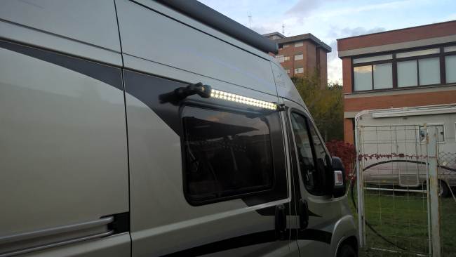

Roadcruiser presente ;-)

Inserito il 21/11/2016 alle: 08:53:21
come l'hai fissata?

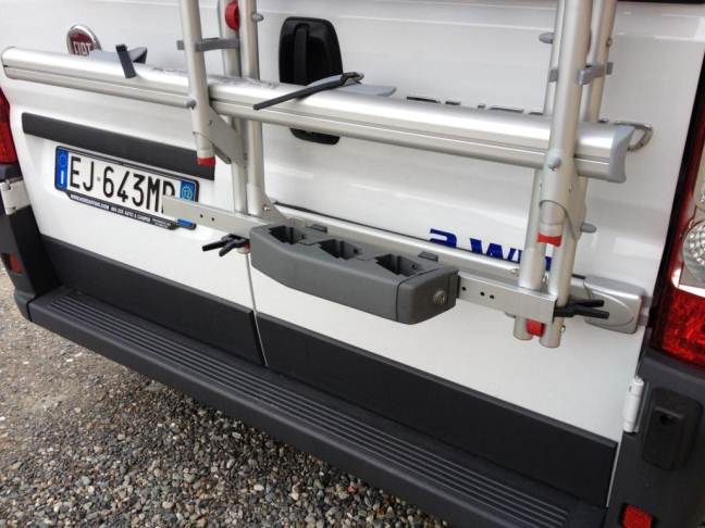

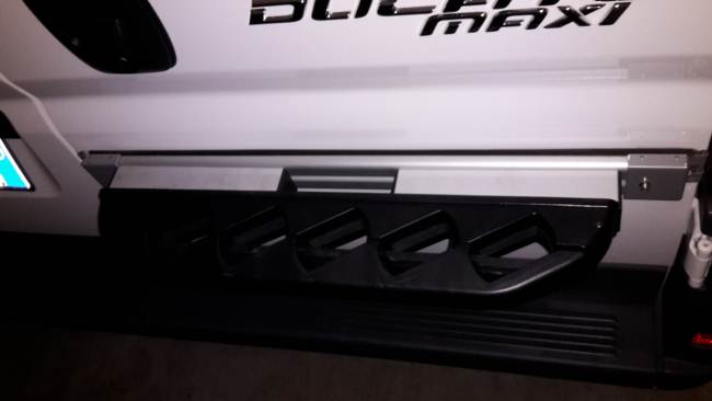

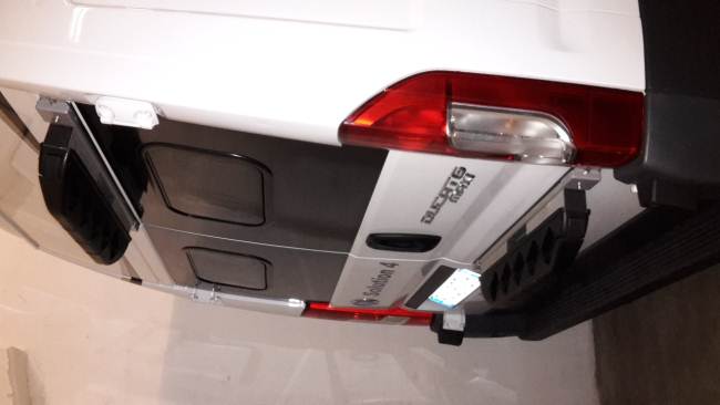

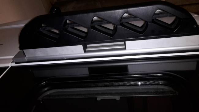

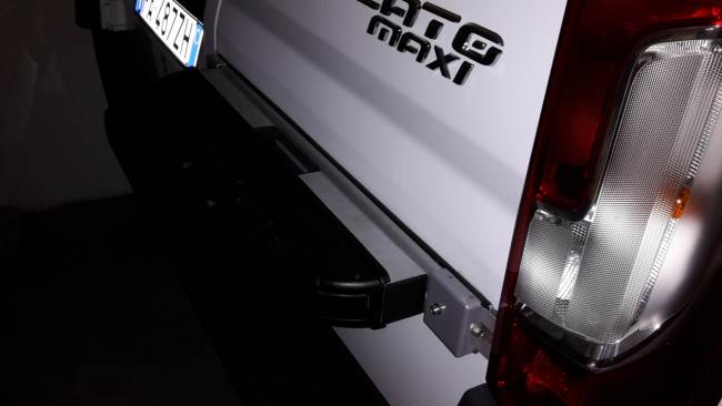

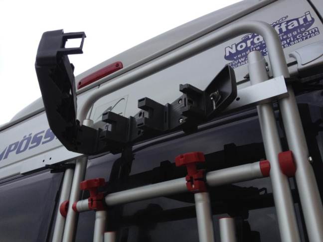

PORTASCI
sabato mi sono dedicato al montaggio del portasci e sono contento del risultato vi condivido alcune foto.
l'ultima foto non riesco a ruotarla scusate
il portasci è fissato con 2 bulloni M6 direttamente alla barra portabici su portellone ed ogni profilo di alluminio ha una ulteriore vite di fissaggio M6 alla barra portabici ed è accessibile a portasci aperto.
Ho interposto 4 distanziali quadri di alluminio 50x50x250mm con i tappi di chiusura ricavati da una barra di 1m e forati per fissaggio
BARRA
TAPPI
L'incastro più "difficile" è stato calcolare le distanze dei dadi quadri nella canalina superiore con i bulloni passanti che ancorano alla portiera la canalina stessa, in quanto i dadi quadri sono fisicamente uno a dx ed uno a sx di ogni bullone passante che ancora la canalina alla porta e quindi ho dovuto allineare il foro sul portasci (fisso come posizione),il foro sulla barra quadra di alluminio (che non doveva sbordare oltre la canalina per intenderci sul quadro di copertura dell'aggancio alla portiera) e dado quadro nella canalina con vincolo della vite passante di ancoraggio sulla portiera). (Ho riletto cercando di renderlo più chiaro alla comprensione ma è più difficile spiegarlo che capirlo con i pezzi in mano)
Il
portasci
 (preso in offerta a 10,70 Euro) è lungo 67cm esattamente quanto lo spazio della barra del portabici così anche visivamente da dietro sembra un accessorio fatto apposta
Totale spesa 45 Euro (fino ad ora)
Se a qualcuno serve posso mandare un pdf delle misure (il mio è un portabici fiamma)

Inserito il 21/11/2016 alle: 13:14:50
In risposta al messaggio di nascapatata del 21/11/2016 alle 08:53:21
come l'hai fissata? ciao
ha la base magnetica; questa foto fatta di giorno rende di più l'idea.

Inserito il 21/11/2016 alle: 13:26:36
In risposta al messaggio di PDR del 21/11/2016 alle 13:14:50
stasera ci passo ;-) così me lo vedo dal vivo.

In risposta al messaggio di AA430 del 21/11/2016 alle 09:03:24
PORTASCI sabato mi sono dedicato al montaggio del portasci e sono contento del risultato vi condivido alcune foto. l'ultima foto non riesco a ruotarla scusate il portasci è fissato con 2 bulloni M6 direttamente alla barra
portabici su portellone ed ogni profilo di alluminio ha una ulteriore vite di fissaggio M6 alla barra portabici ed è accessibile a portasci aperto. Ho interposto 4 distanziali quadri di alluminio 50x50x250mm con i tappi di chiusura ricavati da una barra di 1m e forati per fissaggio  BARRA  TAPPI L'incastro più difficile è stato calcolare le distanze dei dadi quadri nella canalina superiore con i bulloni passanti che ancorano alla portiera la canalina stessa, in quanto i dadi quadri sono fisicamente uno a dx ed uno a sx di ogni bullone passante che ancora la canalina alla porta e quindi ho dovuto allineare il foro sul portasci (fisso come posizione),il foro sulla barra quadra di alluminio (che non doveva sbordare oltre la canalina per intenderci sul quadro di copertura dell'aggancio alla portiera) e dado quadro nella canalina con vincolo della vite passante di ancoraggio sulla portiera). (Ho riletto cercando di renderlo più chiaro alla comprensione ma è più difficile spiegarlo che capirlo con i pezzi in mano) Il portasci (preso in offerta a 10,70 Euro) è lungo 67cm esattamente quanto lo spazio della barra del portabici così anche visivamente da dietro sembra un accessorio fatto apposta Totale spesa 45 Euro (fino ad ora) Se a qualcuno serve posso mandare un pdf delle misure (il mio è un portabici fiamma)
Io stavo studiando una cosa simile (poi ho interrotto tutto per il divieto temporaneo del mio cardiologo allo sci, non credo per questo inverno ma per il prossimo voglio riprendere in mano la questione ... cuoricino permettendo). Avrei utilizzato un portasci simile al tuo che utilizzavo sul vecchio camper mansardato. Considerato che avevo disponibili in più due barre verticali da portabici, quelli con le staffe che si avvitano alle barre orizzontali sul portellone, la mia idea era di fissare il portasci a queste due barre montate come quelle del portabici. Metto due foto che avevo fatto per presentarlo sul portabici intero. I due scatolati in alluminio, sui quali sono montati i portasci li avevo sull'altro camper e li dovrei tagliare a misura. Cosa ne dici tu?
Con questo sistema gli sci sarebbero più staccati dal portellone, ma non so se questo è un vantaggio o meno.
Quello per cui ero dubbioso era se dovevo fare una sorta di appoggio alla coda degli sci in basso, altrimenti sono appesi e gli attacchi dello sci sono troppo lontani dal portasci per poter avere un appoggio; forse nel tuo caso lo sci appoggia sulla pedana esterna del portellone? Se io lo tengo così scostato nel mio caso la pedana non funziona da appoggio.

Inserito il 21/11/2016 alle: 13:44:25
Sono andato alla Lidl venerdì a vederle. In se la lampada non mi dispiaceva, l'attacco a calamita è ottimo per i nostri lamierotti e il fatto che non ha fili o cavi che spenzolano è buona cosa. Quello che non mi piace tanto è il fatto che devi ricaricarla ogni 2 ore (così era scritto sulla scatola) che mi pare un po' poco, d'estate in caso di soste prolungate in un posto ed avendo la possibilità di stare all'esterno ti dura una sera o poco più. Forse puoi tenerla collegata alla rete mentre la usi?
In realtà io ho già una lampada simile, che avevo acquistato 4 anni fa su internet, con alimentazione a 220V o 12V. Da questa estate l'alimentatore a 12V  non funziona più e cercavo di capire se era possibile ripararlo o sostituirlo, poi sei arrivato tu con il tuo post e mi hai incuriosito. Tu cosa dici sulla durata della carica.

In risposta al messaggio di campersempre del 21/11/2016 alle 13:30:53
Avrei utilizzato un portasci simile al tuo che utilizzavo sul vecchio camper mansardato. Considerato che avevo disponibili in più due barre verticali da portabici, quelli con le staffe che si avvitano alle barre orizzontali sul portellone, la mia idea era di fissare il portasci a queste due barre montate come quelle del portabici. Metto due foto che avevo fatto per presentarlo sul portabici intero. I due scatolati in alluminio, sui quali sono montati i portasci li avevo sull'altro camper e li dovrei tagliare a misura. Cosa ne dici tu? Con questo sistema gli sci sarebbero più staccati dal portellone, ma non so se questo è un vantaggio o meno. Quello per cui ero dubbioso era se dovevo fare una sorta di appoggio alla coda degli sci in basso, altrimenti sono appesi e gli attacchi dello sci sono troppo lontani dal portasci per poter avere un appoggio; forse nel tuo caso lo sci appoggia sulla pedana esterna del portellone? Se io lo tengo così scostato nel mio caso la pedana non funziona da appoggio. Saluti e buoni km a tutti. Bruno Le persone non fanno i viaggi, sono i viaggi che fanno le persone (John Steinbeck)
io avendo smontato il portabici (ma non le sue barre su portiera) cercavo una soluzione senza il telaio portabici (avevo valutato anche quella possibilità ma poi ho proseguito come descritto). anch'io ho qualche dubbio sull'eventualità di "scaricare" il peso su un supporto a pedana devo fare delle prove. Mentre per tenere in posizione gli sci a portasci aperto pensavo ad un cordino elastico "a cappio" che li tenga fermi aderenti al portasci nella parte alta mente sotto o sono appoggiati al supporto pedana o sono appoggiati con gli attacchi al portasci stesso.
per ora sono work in progress.
la tua soluzione sarebbe stato quello che volevo fare se non smontavo il portabici.
