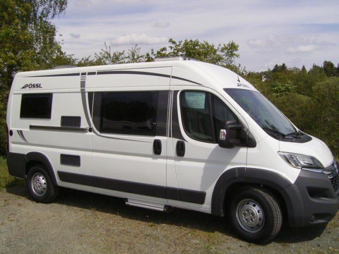

ordinato laughlaugh

benvenutolaugh

Compimenti...la famiglia si allarga

Ottima marca. per me ad oggi, la migliore tra qualità/prezzo/dotazioni e affidabilità.

Cosa intendi per "affidabilità" di un furgonato ?
