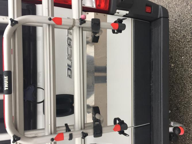

@Sergione e @Mumio Ma con il peso di 3 bici mi pare che al portellone non faccia un gran bene, con il tempo lo svergolamento sulle cerniere credo che possa creare qualche problema, specie quando si apre il portellone.
Io apro le porte quando ho le bici sono giù se devo prendere qualcosa da sotto il letto lo prendo da dentro, ho caricato anche un generatore da 2 kW nel posto delle bici senza problemi

Io per scaricare il peso ho messo una T con tubo in alluminio come quelli del portabici che scarica il peso sul bordo del praurti posteriore. Hai delle foto della modifica che hai fatto ? Se è risolutiva la preferirei alla mia che è fuori norma ... anche se non si vede minimamente. Grazie
Scusa ho provato a mettere foto ma non  funziona comunque è un lavoro semplice sulla porta ci metti  una lama di inox almeno dieci centimetri alta per la larghezza della porta poi due pezzi sempre di inox  spessore 1mm da mettere all'interno  fissati con del silicone poi quando fai i buchi per mettere il porta bici viene stretto tutto insieme , comunque io ho fatto lo stesso anche sulla parte superiore

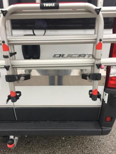

@Mumio Ti ho girato la foto altrimenti rovini la fiancata.
Con il portabici in questa posizione devi obbligatoriamente sdoppiare targa e luci.
Scusa magari lo sai già.
Modificato da adl53 il 01/02/2018 alle 20:44:18

@Mumio Ti ho girato la foto altrimenti rovini la fiancata. Con il portabici in questa posizione devi obbligatoriamente sdoppiare targa e luci. Scusa magari lo sai già.
Grazie non riuscivo a farlo io , sdoppiamento targa anche no , metto le bici o il baule e metto il cartello carico sporgente , mai avuto problemi mi hanno fermato una ventina di volte e mi hanno contestato la velocità , per il resto tutto ok ed avevo tre bici grandi più una piccola che dovevo portarla per far felice mia nipotina poi non so

In risposta al messaggio di Mumio del 01/02/2018 alle 21:24:44
Io ho montato il portabici della Fiamma ed è specificato bene che se montato basso, visto che copre le luci serve la ripetizione.
Poi che non ti abbiano mai preso vuol dire che sei fortunato.
Il problema è se fai un incidente.
Se trovi il sottoscritto che ti tampona, se ti va bene è 50 e 50 invece di avere completamente ragione.

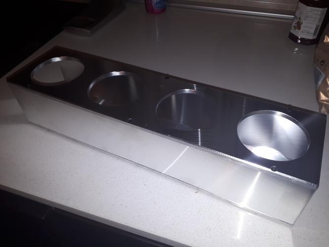

Porta bicchieri da tavolo finito...
Alluminio rettificato da 6 mm

Porta bicchieri da tavolo finito... Alluminio rettificato da 6 mm
Bellissimo complimenti
ho ordinato un metro e mezzo di alluminio da 6 mm, tagliato, fresato, forato, rettificato e assemblato.
costo 9 euro di materiale.

Che bello !! Complimenti anche per le saldature!!

In risposta al messaggio di adl53 del 01/02/2018 alle 20:42:28
Grazie per la foto. Mi sembra di capire che hai sagomato la lamiera a trapezioe e poi rivettata sul portellone. Giusto ?
Per quanto riguarda le luci e la targa io le ho e le uso con le bici però per non avere il cavo che mi impedisce di aprire la porta ho messo il connettore delle luci nello spazio a destra del paraurti (nello spazio tra il tampone in gomma ed il cartarifrangente).
In questo modo il cavo rimane da lato delle cerniere di apertura della porta .

Grazie per la foto. Mi sembra di capire che hai sagomato la lamiera a trapezioe e poi rivettata sul portellone. Giusto ? Per quanto riguarda le luci e la targa io le ho e le uso con le bici però per non avere il cavo che
mi impedisce di aprire la porta ho messo il connettore delle luci nello spazio a destra del paraurti (nello spazio tra il tampone in gomma ed il cartarifrangente). In questo modo il cavo rimane da lato delle cerniere di apertura della porta .
Oltre hai rivetti c'è il silicone , comunque se dovrò mettere le luci userò la presa del gancio traino
