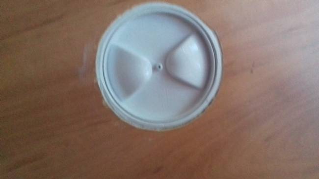

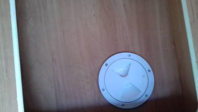

Ciao Peter1, potresti postare gentilmente una foto della modifica al vano bombole, mi sembra un ottima idea quella di fare un apertura sopra al vano bombole in modo che si possa aprire dall'interno del camper anche con moto caricata, in caso di dimenticanza di apertura di bombola del gas è utilissimo, viene evitato così l'impazzimento di dover scaricare la moto.
Ho installato, su Possl 2win, un tappo per accedere dall'interno alle bombole di gas, la botola si trova sotto il materasso lato sx ,  soprattutto per il Truma control, visto che quando ho lo scooter sul portamoto mi è impossibile accedere al vano delle bombole (le foto sono riferite alla vista da sotto  e da sopra). Lavoro semplice e veloce .Mi è già capitato delle volte che per delle buche sulla strada il Truma scatta e chiude il gas per non dire quando mi dimentico di aprirle.tappo%202.jpgtappo.jpg
L'idea mi è stata suggerita direttamente sul forum, ma non ricordo da chi, che ringrazio. Il frame del tappo l'ho sigillato con silicone e a sua volta il tappo è fornito di guarnizione in gomma che ne garantisce l'impermeabilità. Penso proprio che dal punto di vista di sicurezza siamo a posto

Bel lavoro!
Sul mio Roadcamp ho solo il portabici quindi riesco ad aprire dietro, ma terrò presente la tua soluzione se mi diventasse scomodo.
impossibile accedere al vano delle bombole (le foto sono riferite alla vista da sotto  e da sopra). Lavoro semplice e veloce .Mi è già capitato delle volte che per delle buche sulla strada il Truma scatta e chiude il gas per non dire quando mi dimentico di aprirle.  L'idea mi è stata suggerita direttamente sul forum, ma non ricordo da chi, che ringrazio. Il frame del tappo l'ho sigillato con silicone e a sua volta il tappo è fornito di guarnizione in gomma che ne garantisce l'impermeabilità. Penso proprio che dal punto di vista di sicurezza siamo a posto  Saluto tutti Pietro
Ottimo!È uno dei primi lavori già programmati sul nuovo Raptor(quando arriverà).

Peter1 grazie per le foto della botola nautica installata. Come scritto qualche giorno fa, e' una delle prime modifiche che voglio fare e anche io ricordo che qualcuno l'aveva postato in questo thread ma non avevo trovato niente neppure con "cerca".
Troppo scomodo aprire dietro ogni volta (viaggio con bombola chiusa) soprattutto quando piove indecision.
Ho visto che ne esistono di vari diametri, per curiosita' tu quale hai installato per essere sicuro di operare bene e passare col polso?
Ciao Peter, noi con i Malibu non possiamo metterlo sopra le bombole questa apertura perché abbiamo le doghe della rete che disturbano.
Peccato peròera una bella idea molto utile e pratica.
niente neppure con cerca. Troppo scomodo aprire dietro ogni volta (viaggio con bombola chiusa) soprattutto quando piove . Ho visto che ne esistono di vari diametri, per curiosita' tu quale hai installato per essere sicuro di operare bene e passare col polso? Stefano
Ho comprato il tappo in un negozio di nautica e  così ho avuto modo di verificare se era adatto a me. Non mi ricordo il diametro mi sembra 8 cm. ma non credo ci siano tante possibilità. Non posso verificarlo in quanto fuori per lavoro e prima di un paio di settimane non rientrerò.

Non tutti potrebbero farlo però quel bel lavoretto, anche se ho un Poessl 2win anche io, tra il vano bombole ed il piano del letto ho un piccolo vano alto 8/10 cm, da usare come piccolo vano di deposito materiali (lo riempio di souvenir per amici e parenti durante i viaggi, comunque scomodo). Forse ora hanno eliminato questo vano che serve a poco e comporta materiale e lavoro in più ... chissà perchè lo hanno fatto e non hanno lasciato il vano bombole più alto, così uno non diventa sce-mo a inserire le bombole giuste di misura ... O meglio si potrebbe fare il lavoro, ma per accedere al nuovo tappo dovrei prima togliere il coperchio del vano deposito, sarei costretto a rimuovere mezzo letto per accedere al tappo.
Ho anche io lo stesso vano ma non lo utilizzo

Comunque per chi il lavoro può farlo su internet se ne trovano di tutte le misure, sia su siti di vendita articoli nautica online coem questo
https://www.abmnautica.com/Mode...
oppure il famoso Osculati
https://www.osculati.com/it/112...
o anche su amazon
https://www.amazon.it/Osculati-...
Comunque consiglio un diametro comodo per passare la mano, il polso e parte del braccio, nel caso di vano profondo, foro non meno di 140/150 mm.
