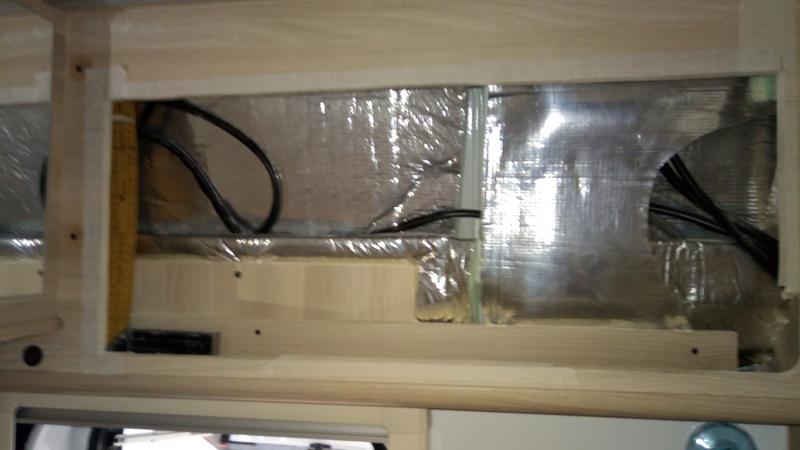

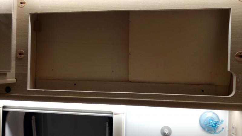

In questi giorni per motivi vari non sono riuscito a partire, allora ho dato corpo ad una idea che mi frullava fin da gennaio, quando ho ritirato un bel kyros 2 nuovo fiammante ...

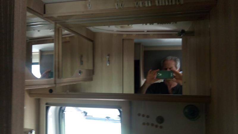

esplorare quanto spazio c'è dietro lo specchio del bagno ....P_20180426_154500(1).jpg
cioè questo specchio...
rimosso lo specchio ho sbirciato, tastato, ispezionato, e ho tracciato la sagoma da tagliare ...
Poi spezzata la lama dagli di seghetto: questo quello che ho trovato: uno spazio profondo circa 9 cm, largo 70 e alto 36, la metà sinistra con profondità uniforme e per la metà destra a stringere salendo, anche se dalla foto forse non si capisce bene.

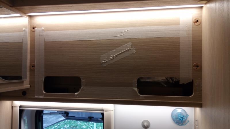

poi piani piano chiusi tutti gli spazi, usando qualche vite e del silicone, quindi tutto facilmente smontabile in caso di necessità. Poi darò una mano di vetrificante tipo parquet, ne ho un avanzo.
Ora mancano alcune rifiniture ed ovviamente lo sportello, ovviamente con lo specchio. Ho degli avanzi di altre modifiche, uguali ai mobili, ottimo per fare lo sportello, o forse userò del normale compensato e gli spazi a vista li rifinisco con un bordino da 45 mm uguale trovato dal mago merlino, vedrò nei prossimi giorni ...
