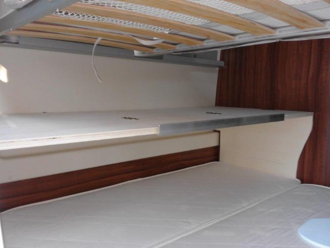

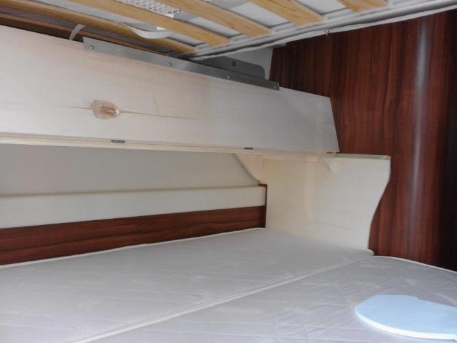

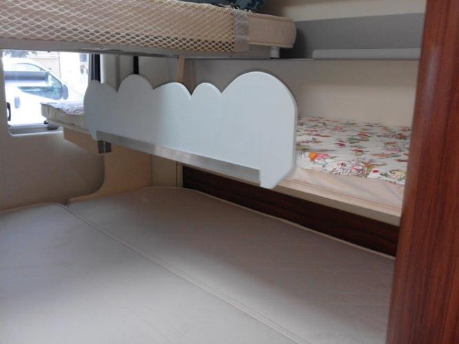

Un saluto a tutti, volevo condividere il lavoretto che ho fatto per un lettino trasversale per la bimba di 3 anni e mezzo cosi' da utilizzare solo uno dei due letti a castello sopra.
A parte il tempo impiegato per fare alcune dime, e' stato piuttosto semplice; il lettino e’ di 145 cm per 60 mentre ci sono poco piu’ di 30 cm dal letto sotto e 26-27 tra il lettino e il letto singolo sopra (solo dalla parte delle gambe). Purtroppo lo spazio a bordo per scattare delle foto decenti non e' molto blush
Per facilitare quando si deve fare il letto sotto, una parte del lettino puo’ essere ribaltata verso l’alto.
Abbiamo gia’ testato il tutto nell’ultimo weekend con soddisfazione della bimba, che ha un lettino tutto suo, e nostra per il maggior spazio anche solo per cambiarsi seduti e per coprirla di notte senza alzarsi dal letto wink.
l tutto e’ perfettamente rimovibile senza lasciare traccia e senza buchi nel mobilio del camper. Ora devo rimuoverlo per rifinirlo e colorarlo.

Un saluto a tutti, volevo condividere il lavoretto che ho fatto per un lettino trasversale per la bimba di 3 anni e mezzo cosi' da utilizzare solo uno dei due letti a castello sopra. A parte il tempo impiegato per fare alcune
dime, e' stato piuttosto semplice; il lettino e’ di 145 cm per 60 mentre ci sono poco piu’ di 30 cm dal letto sotto e 26-27 tra il lettino e il letto singolo sopra (solo dalla parte delle gambe). Purtroppo lo spazio a bordo per scattare delle foto decenti non e' molto  Per facilitare quando si deve fare il letto sotto, una parte del lettino puo’ essere ribaltata verso l’alto. Abbiamo gia’ testato il tutto nell’ultimo weekend con soddisfazione della bimba, che ha un lettino tutto suo, e nostra per il maggior spazio anche solo per cambiarsi seduti e per coprirla di notte senza alzarsi dal letto . l tutto e’ perfettamente rimovibile senza lasciare traccia e senza buchi nel mobilio del camper. Ora devo rimuoverlo per rifinirlo e colorarlo. Prossimi lavori in programma: installazione del vaso d'espansione (gia' acquistato) e del bocchettone nautico per aprire la bombola del gas dall'interno Stefano
Ottimo,buona continuazione!

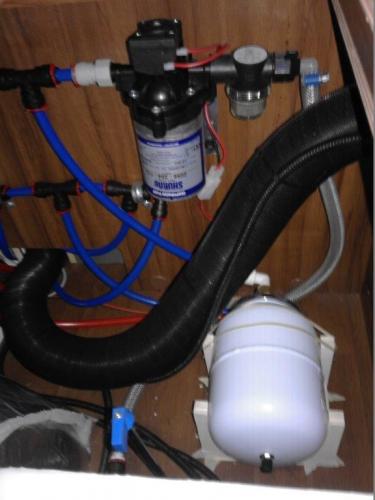

Ieri sera mi sono preso mezz'oretta per installare il vaso d'espansione, lavoretto semplice e alla portata di tutti.
Ora la pompa ringrazia e non facciamo sapere ai vicini quando apriamo il rubinetto solo un poco laugh

Ieri sera mi sono preso mezz'oretta per installare il vaso d'espansione, lavoretto semplice e alla portata di tutti. Ora la pompa ringrazia e non facciamo sapere ai vicini quando apriamo il rubinetto solo un poco
Sul precedente avevo montato quello della Fiamma,adesso vorrei(se ci sta) metterne uno da 2L,quello in foto da quanti litri e?
Dopo essermi informato un po' qui sul forum, ho installato un vaso da 2 litri della Elbi comprato sulla baia. Come da raccomandazioni ho provveduto a caricarlo a 0.9 bar. Ne cercavo uno di quelli atmosferici senza membrana ma non sono riuscito a trovarlo.

Dopo essermi informato un po' qui sul forum, ho installato un vaso da 2 litri della Elbi comprato sulla baia. Come da raccomandazioni ho provveduto a caricarlo a 0.9 bar. Ne cercavo uno di quelli atmosferici senza membrana ma non sono riuscito a trovarlo.  Stefano
E il supporto,era compreso?
Il vaso lo vendono senza supporto; ho fatto io un supporto con delle rimanenze di compensato che avevo, due supporti verticali sagomati di misura avvitati ad un rettangolo di base che poi ho fissato al pavimento. Dalla lato di uscita del tubo ho messo un elastico per "sicurezza" anche se il vaso e' incastrato nel supporto e non si muove. L'estetica non l'ho curata tanto e' nel mobile sotto il letto; cercando in internet magari si trovano anche supporti gia' predisposti,,
di uscita del tubo ho messo un elastico per sicurezza anche se il vaso e' incastrato nel supporto e non si muove. L'estetica non l'ho curata tanto e' nel mobile sotto il letto; cercando in internet magari si trovano anche supporti gia' predisposti,, Stefano
