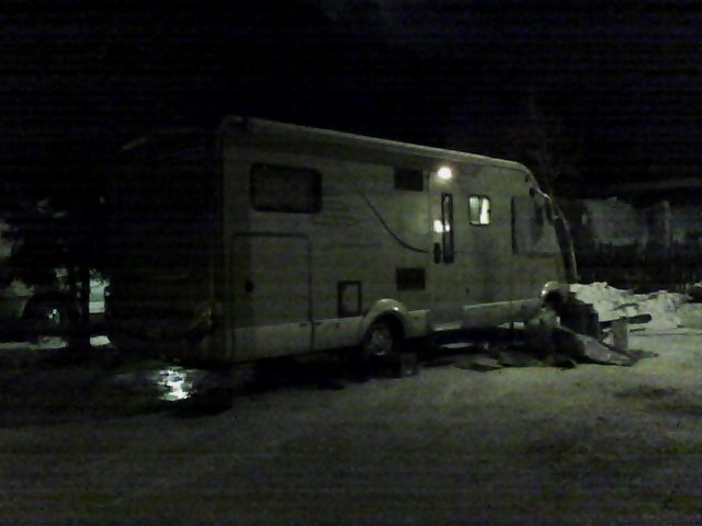

Se riesco a trovarle ho delle foto che feci sulla neve al Caravan Park di Sexten  al mio MH con una fotocamera a rilevamento termico: da li vedrai che le Seitz S7 che ho fanno ponte termico molto ridotto

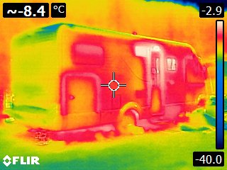

Sull'appoggio sono d'accordo: riguardo la coibentazione un po' meno. Se riesco a trovarle ho delle foto che feci sulla neve al Caravan Park di Sexten  al mio MH con una fotocamera a rilevamento termico: da li vedrai che le Seitz S7 che ho fanno ponte termico molto ridotto Giuseppe
Caspita, hai fatto una termografia?

Inserito il 24/09/2019 alle: 17:17:07
In risposta al messaggio di IvanG del 24/09/2019 alle 17:10:10
Si, l'apparecchio non era mio ma ci siamo divertiti

Come puoi vedere il calore, a parte le griglie del frigo, fuoriesce sopratutto dalla porta.La finestrellla a destra della porta è a scorrimento e con luce accesa

Super! Vorrei farla anche io al mio mezzo.

Ne ho ritrovate 9 termiche con l'analogo scatto normale
Magari non sono proprio "in Topic" qui su questo thread e non vorrei essere ca@@iato dalla moderazione nel caso le postassi
