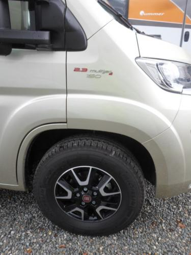

Quel Ducato montava i cerchi Black Diamond, per essere chiari, questi:
Questi cerchi non esistono per lo chassis Maxi, perchè hanno il PDC 5x118, quando il Maxi ha il PDC 5x130, per cui quel Ducato era per forza un Light.
