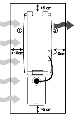

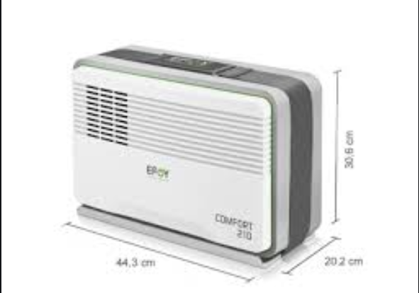

Ciao a tutti, sapete se Efoy si può mettere in tutte le posizioni? in futuro stavo pensando di metterlo sotto il sedile passeggero, poi devo capire dove piazzare la tanica .
Efoy e tanica non possono essere tenuti inclinati o ruotati.
Non credo che sotto al sedile passeggero ci possa stare, queste le dimensioni (identiche per 80, 140 e 210)
La tanica da 10 litri è alta 318, larga 193 e profonda 234
Inoltre attorno all'apparecchio occorre mantenere un certo spazio
Se hai lo spazio l'ideale sarebbe sotto alla panca dinette (io non ho potuto metterlo lì perchè ho la stufa)
Qui un esempio di montaggio sotto alla panca dinette di un furgonato Adria
