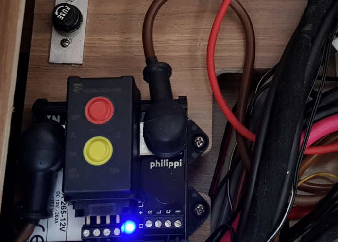

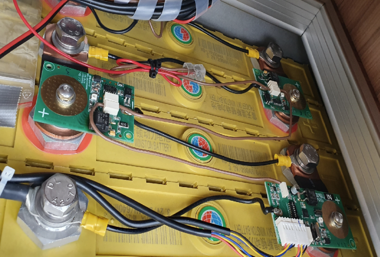

Inserito il 25/11/2020 alle: 12:12:22
In risposta al messaggio di Olivia2006 del 25/11/2020 alle 11:37:09
Tutti questi discorsi mi intrigano anche se mi arriverà il Van con due AGM da 95ah e alle Litio penserò dopo qualche anno spero ! Sono tornato indietro di qualche pagina ma non riesco a vedere che impianto ti sei fatto
installare. Leggo che tutti consigliano NDS e te scrivi che servono più a loro che a noi Come mai non ritieni che siano buone per quello che costano o altro ? Se ci/mi dai info più particolareggiate del tuo impianto ne sarei felice Grazie in anticipo
Alex,
il mio impianto è
questo da 200Ah
, con il
Philippi
(relè che regola la carica e/o scarica via BMS quando connessi al 230V), sul mezzo:
I primi che hanno installato questo sistema, sono stati i Tedeschi – su COL l’ideatore del sistema è @Topolone che è stato il primo ad installarlo yes
Personalmente ho scelto un sistema dove c’è la (malaugurata) possibilità di sostituire una cella (il mio sistema ha 4 celle LFP) e/o una scheda del BMS ...
Il BMS è completamente configurabile via app dedicata (sul sito del kit, ci sono dei video di esempio)
Non mi piacciono batterie LFP (tipo kit NDS/Liotron/altre marche) perché è un sistema “chiuso” ed in caso di problemi devi staccare tutto
Sarà per deformazione professionale (sono un inforNatico) e prediligo PC Desktop assemblati da quelli venduti nella grande distribuzione – in caso di problemi sui primi posso sostituire pezzi, mentre i secondi difficilmente trovi il pezzo di ricambio perché completamente “proprietari” ...
Buona analisi wink

Inserito il 25/11/2020 alle: 12:18:26
In risposta al messaggio di Blessyou del 25/11/2020 alle 12:12:22
Alex,   il mio impianto è questo da 200Ah, con il Philippi (relè che regola la carica e/o scarica via BMS quando connessi al 230V), sul mezzo: I primi che hanno installato questo sistema, sono stati i Tedeschi – su
COL l’ideatore del sistema è @Topolone che è stato il primo ad installarlo   Personalmente ho scelto un sistema dove c’è la (malaugurata) possibilità di sostituire una cella (il mio sistema ha 4 celle LFP) e/o una scheda del BMS ...   Il BMS è completamente configurabile via app dedicata (sul sito del kit, ci sono dei video di esempio)   Non mi piacciono batterie LFP (tipo kit NDS/Liotron/altre marche) perché è un sistema “chiuso” ed in caso di problemi devi staccare tutto   Sarà per deformazione professionale (sono un inforNatico) e prediligo PC Desktop assemblati da quelli venduti nella grande distribuzione – in caso di problemi sui primi posso sostituire pezzi, mentre i secondi difficilmente trovi il pezzo di ricambio perché completamente “proprietari” ... Buona analisi
Ohhh finalmente vedo di cosa si parla wink
In effetti con il sistema di assemblaggio in caso di guasto non si butta via tutto.
Grazie infinite, salvo il link.
