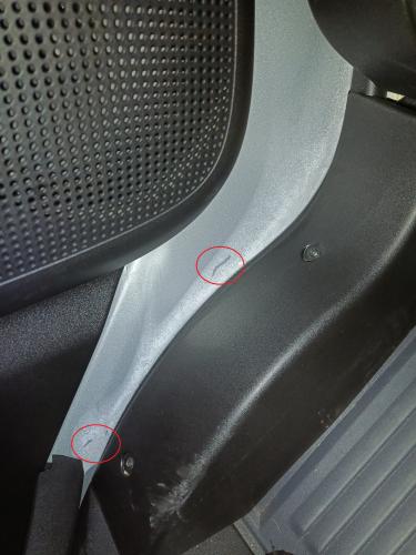

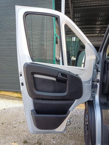

Ragazzi ho un paio di domande x voi furgonati:
1) Esiste una soluzione x i fanali del ducato che si appannano? il mio ha 6 mesi di vita ma col freddo soprattutto si appannano entrambi alla grande
2) Dalla porta laterale e dalle due porte della cabina entra un freddo boia da sotto, tant'è che anche col webasto a manetta la cellula resta proprio fredda anzi stanotte che siamo arrivati a -20 in montagna sulla neve ho trovato addirittura del ghiaccio all'interno delle porte surprise
Su questa ho grattato con l'unghia sul ghiaccio perchè non ci credevo (cerchiato in  rosso)

Complimenti per la temperatura raggiunta, pochissimi, tra gli iscritti,  le hanno raggiunte (io sono arrivato a -16).
Purtroppo il Ducato ha molta lamiera a vista, sopratutto nelle portiere anteriori,  c'è poco da fare, il metallo è un conduttore e non c'è un taglio termico tra l'esterno e la parte interna,  puoi risolvere,  mitigando il problema, aggiungendo una bocchetta che da sotto sedile spara verso il cruscotto.
Per il portellone laterale e posteriore vai di guarnizioni o di salsicciotti per le porte di casa, ma non ti aspettare miracoli,  del resto quando l'involucro è metallo non ci sono soluzioni definitive sopratutto a -20 gradi.

Grazie x i consigli ragazzi, gentilissimi come sempre...
Allora per le guarnizioni aggiuntive ho ordinato quelle più spesse (6mm) per il portellone scorrevole e quelle più sottili per le porte della cabine (3mm) come consigliato nel link che vi riporto di seguito così magari tornerà utile ad altri:
https://vanleben.com/umbauten/f...
però non ho capito bene se devo appiccicare queste guarnizioni adesive direttamente sopra a quelle già esistenti o dove blush

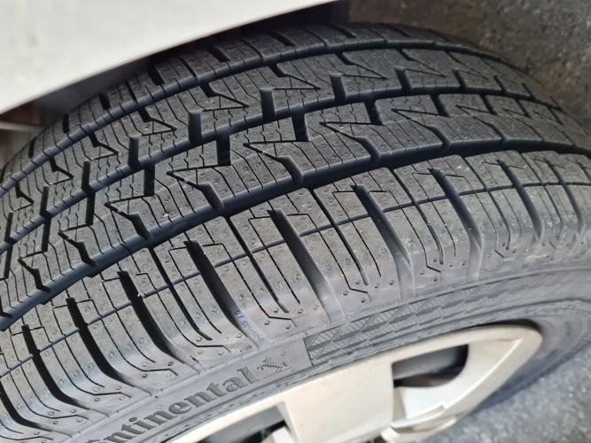

In questa lungo periodi di fermo  ne ho approfittato per sostituire gli pneumatici.
alla fine la scelta è stata continental, pensavo dalle foto in rete che la tassellatura fosse fitta, invece è ben spaziata. Non resta che fare un giro su neve smiley.

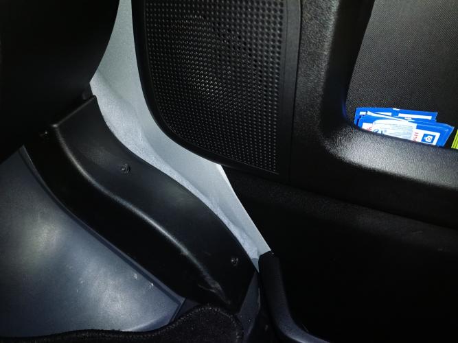

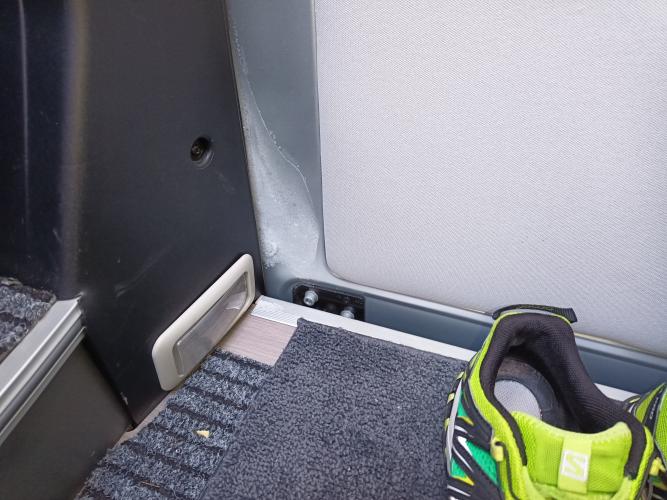

Montate le guarnizioni aggiuntive alle porte anteriori e al portellone laterale (di cui non ho fatto foto però) questo weekend vedremo come va e poi vi aggiorno

Ciao c'è da fare un distinguo.
i vancocamper avuti sul Possl precedente è come di tu.
sul camper attuale ho montato volutamente come primo equipaggio i continental four Season 2, avuti per 47300km, li ho trovati ottimi su bagnato,  buoni su asciutto e discreti su neve fresca, ma rumorosi.
Adesso ho montato da pochi km la nuova versione dei continental. Di primo acchito sono confortevoli,  il rumore di rotolamento è più rotondo e sordo, al volante giungono meno vibrazioni. Insomma per ora sono soddisfatto, stamattina,  complice la pioggia,  ho provato a fare qualche frenata decisa e qualche curva al limite dell'aderenza, dai vanno bene.
l'alternativa era goodyear ( i Michelin,  come 4 stagioni, per uso invernale su neve non li considero)
